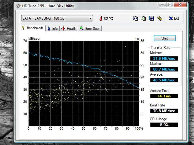

Ich habe die Sharkoon Quickport Pro Dockingstation und erreiche relativ schlechte Übertragungsraten sowohl mit USB 2 als auch E-SATA 13,4MB/sec respektive 40MB/sec.
Werte stammen vom Kopier-Fenster aus Vista.
OS ist Vista Home Premium 64bit. Die angedockte HDD ist eine Samsung SpinPoint HD160JJ mit SATA 2-Interface.
Ist mir zunächst garnicht bewusst gewesen bis mich letztens mein Kumpel auf die Langsamkeit aufmerksam gemacht hat.
Woran kann das liegen bzw. sind die Werte in Ordnung?
Im Test von CB werden mit E-SATA 149MB/sec erreicht und selbst USB schafft noch 35MB/sec.
Hier noch ein Test mit HD Tune

Die von dir geposteten Übertragungsraten scheinen mir doch ganz normal zu sein für eine 160GB Platte von ~2005?
Meine zwei alten IDE Platten (160GB / 200GB) bewegen sich auch in der gleichen Gegend, die n eue 640GB von Western Digital hingegen liest im Schnitt mit knapp 100MB/s.
Habe die gleiche Platte im externen Gehäuse und habe die gleichen Werte.
Also alles im grünen Bereich :)
völlig normale Werte für eine 160GB Platte, die ist eben nicht schneller (40MB/s)
der Wert für USB könnte allerdings etwas höher sein, wobei es da drauf ankommt, wie groß die Datei(en) war(en) die du kopiert hast. Ich erreiche mit meiner 1TB Platte 25-30MB (files die mehrere GB groß sind), bei vielen kleineren Dateien auch weniger, so wie du bei deinen 13,4
Die 40MB/s über E-SATA sind noch OK, aber die 13,4 über USB sind viel zu wenig - ob es an der Dockingstation oder deinem PC liegt musst du testen.
