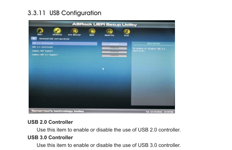

und im Bios Aktiviert ?
ich habe wie gesagt alle treiber, darunter auch treiber mit dem namen usb 3.0 von der beigelegten CD installiert. Den empfohlenen treiber auch, aber keine änderung.
Im Bios sind unter dem Punkt USB alle Punkte mit 3.0 aktiviert, einmal der Controller und irgendein legacy support, der war erst deaktiviert hab ihn aktiviert aber nix.

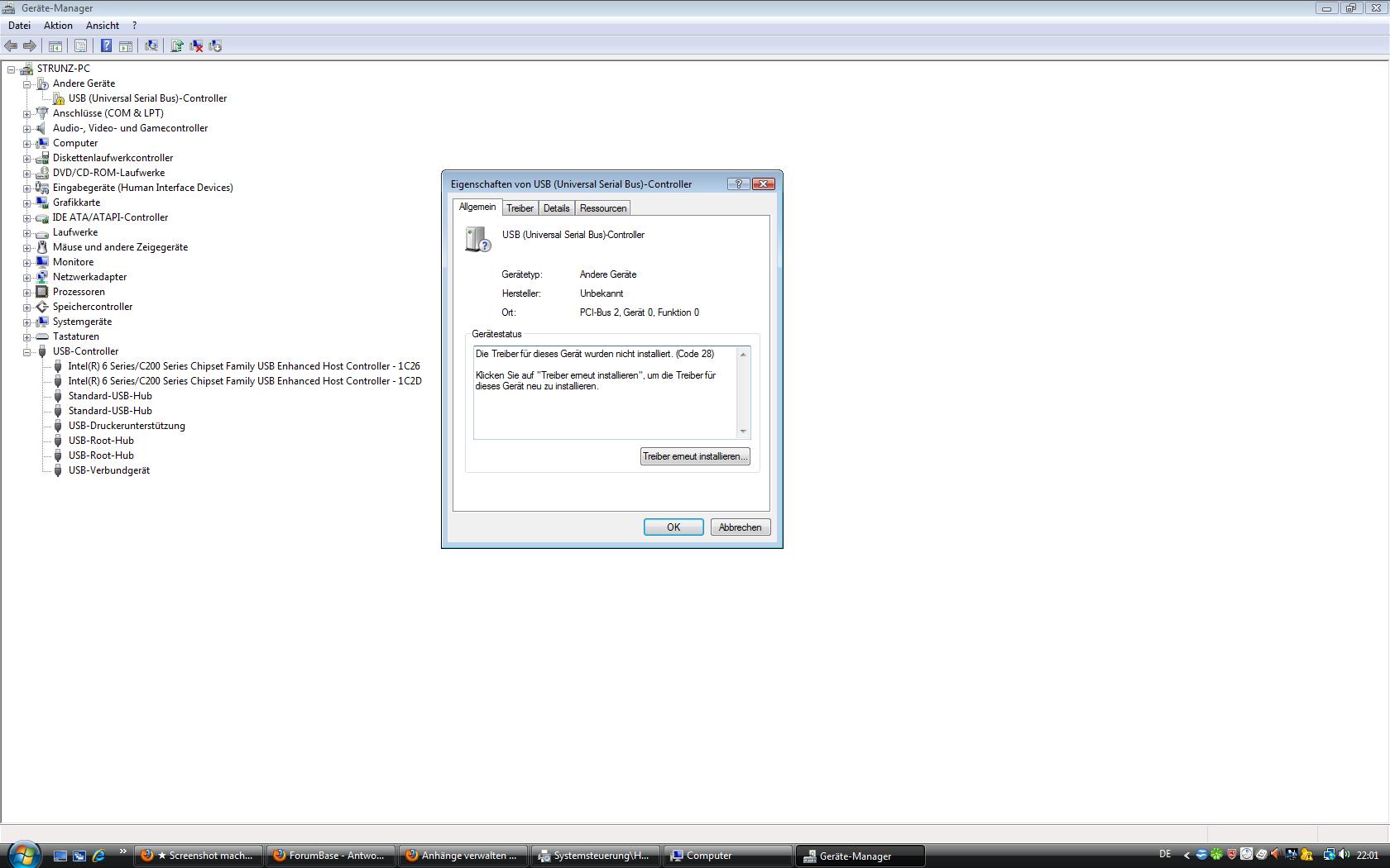

Im GeräteManager taucht kein Name auf, der direkt auf die 3.0 schnittstelle schließen lässt. Die beiden Controller die ich weiter oben genannt haben tauchen auf, dazu standard USB Hubs, USB-Root Hubs, USB Verbunggerät und ein USB Massenspeichergeärt
Dann hast den Fehler. Solange der Controller nicht dort auftaucht geht er auch nicht.
Die beiden Controller sind die USB 2.0 Controller vom Intel Chipsatz.
hm, mach mal einen Screenshot vom Gerätemanager, den wenn dort steht "USB Massenspeichergerät" dann fehlt ein wichtiger Treiber !

Hast hier den Controller aktiv ?
Schonmal das neuste BIOS aufgespielt ?

ja, weil du hast ja geschreiben das du den eintrag "USB Massenspeichergrät" im Gerätemanager hast ! Heisst ein Treiber dazu fehlt ! Bitte mach mal einen Screenshot davon !!!
Der Massenspeicher taucht nur auf wenn die Platte im 2.0 Anschluss steckt.
