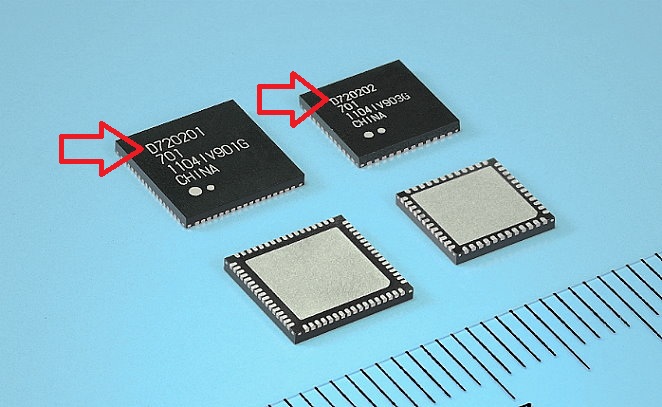

Um ganz sicher zu gehen, müßtest du die Chipsatzbezeichnung auf dem 3.0 Chip auf dem Mainboard finden und ablesen können ...
(siehe Bild), wie @werkam schon geschrieben hat ...
Unmöglich finde ich, das Renesas im Gegensatz zu NEC ein riesiges Treiberchaos anzurichten scheint.
Der NEC gilt heute immer noch als äußerst zuverlässig und kompatibel.
Auf Zusatz PCI oder PCI-E Karten sollte man unbedingt darauf achten, das diese einen NEC Chipsatz besitzen.
Viele Grüße

ok danke dir werde ich mal nach schauen.
