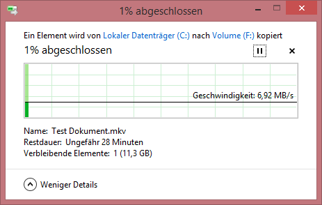

ich habe eine Frage bezüglich meiner USB 3.0 Geschwindigkeit. Ich möchte für einen Arbeitskollegen Daten kopieren. Doch leider werden die Daten von meiner SSD nur mit knapp 7 MB/s kopiert.

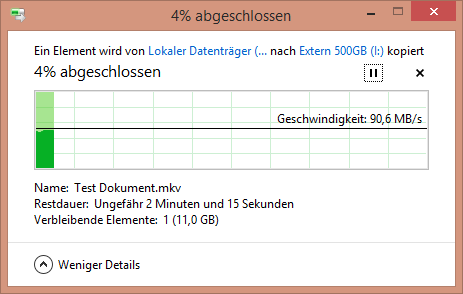

Ich habe noch eine eigene USB 3.0 Platte wo die gleiche Datei mit knapp 90 MB/s kopiert werden. Die USB 3.0 AS Media Treiber habe ich schon aktualisiert.

Ich möchte von meinem Rechner Daten auf die Intenso USB 3.0 Platte kopieren. Da ist die Geschwindigkeit bei 7 MB/s
Wenn ich die gleiche Datei auch von meinem Rechner auf eine andere USB 3.0 Platte kopiere liegt die GEschwindigkeit bei 90 MB/s

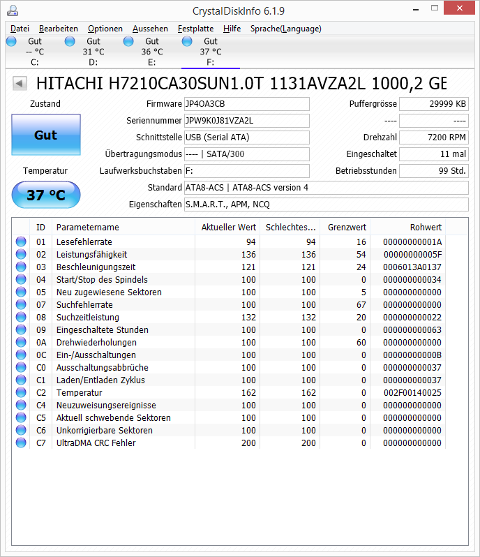

Teste die doch mal mit HD Tune und Crystaldiskinfo.
lauft diskinfo ist die platte in Ordnung

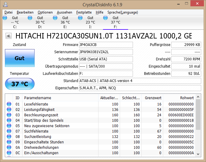

Poste für Deine SSD mal die Screens vom AS-SSD Benchmark und von CrystalDiskInfo, ziehe aber bitte das Fenster von CDI soweit auf, dass alle Attribute und auch die Hex-Werte bzw. Rohwerte vollständig sichtbar sind.

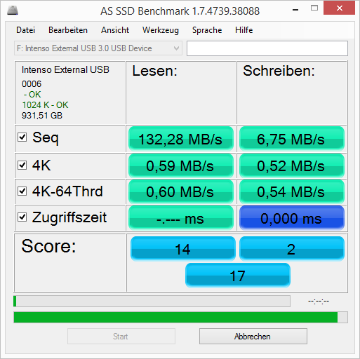

miss mal die schreibrate von extern02 mit einem benchmark. hd tune kann das nur in der pro-variante glaube ich. as ssd benchmark, atto, cystaldiskmark, h2testw, such dir aus welches du nimmst. bis auf geringe abweichungen, werden sicher alle das selbe ausgeben: lesen geht flott, schreiben ist unterirdisch.
denke auch das die platte einen weg hat

Der Unterschied zwischen der Lese- und der Schreibrate ist gravierend und untypisch für HDDs, da weichen die Wert i.d.R. nur wenig voneinander ab. Die S.M.A.R.T. Werte zeigen nur Lese- aber keine Schreibfehler, wie man es erwarten würde. Es gibt auch keine schwebenden Sektoren, die beim erneuten Schreiben ja erst wieder geprüft würden, was dann einen Unterschied erklären könnte.
