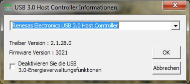

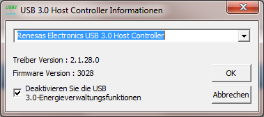

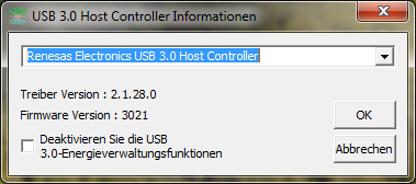

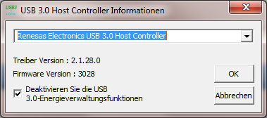

Stelle im Menü der Karte mal etwas um, bei der Stromverwaltung, bei mir ist der Haken raus und seitdem klappt es. Strom sollte dran bleiben.
Die Funktion ist bei mir bereits deaktiviert, werde es dann natürlich auch mal mit aktivierter Funktion testen.
