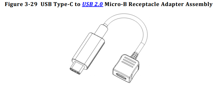

Master Sheep schrieb:
Wieso x verschiedene Kabel? Es soll ja zur "Einkabellösung" führen, also ein Kabel für alles. Man braucht lediglich bei einem USB-Typ-C-Kabel einen Adapter, wenn man an einen alten Anschluss anstecken will - das meintest du wohl?
Ganz so einfach wird es anscheinend nicht werden. Zusätzlich ist auch noch ein weiterer Adapter spezifiziert: Typ-C auf USB 2.0 Micro-B-Buchse bei halbierter Anzahl der Pins.
Die Hälfte oder nur ein Drittel der Adern im Vergleich zu 3.1 werden auch die reinen USB 2.0-Kabel aufweisen, also Typ-C auf USB 2.0-A / -B / -Mini- und -Micro-B.
Für die 100W-Auslegung sind dann besonders spezifizierte Adern fällig.
Das USB-IF empfiehlt daher, genauer auf die Spezifizierung zu achten, z.B. "SuperSpeed" , "SuperSpeed+" usw.
