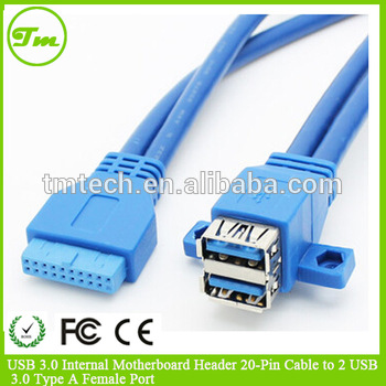

Ich habe gerade in einem Gehäuse von mir einen USB 3 Anschluss nachgerüstet.
War eine Bastelarbeit und ich musste das Teil rein kleben.
Mich interessiert jetzt, inwieweit dieser Anschluss auch mit den neueren USB Standards kompatibel ist?
Es handelt sich um einen blauen USB 3 Typ A Buchse.
Sieht so aus wie im angehängten Bild.
2 fach Buchse in blau mit dem blauen internen Stecker fürs Mainboard.
Ist das ganze Konstrukt denn auch mit einem USB 3.1 Gen 2 oder gar USB 3.2 kompatibel?
Oder sind dann die benötigten Kontakte wieder anders?

Sorry. Bild vergessen.
Jetzt noch mit angehängt.

Ok.
Aber USB 3.1 Gen 1 und USB 3.1 Gen 2 kann ich über diesen Stecker betreiben?
nur USB3.1 Gen1 (USB3.0) geht da. alles andere hat ein anderen Anschluss auf dem Mainboard

Sind da die Pins anders belegt?
Es gibt ja Adapter von meinem Stecker zu diesem.
Ja man kann Geräte mit Type-C Steckern über Adapter in Type-A Buchsen betreiben, allerdings sollte man beachten das Type-A USB 3.1 Buchsen nur bis zu 900mA liefern müssen (die dürften auch mehr, müssen aber eben nicht), während Type-C Buchsen mindestens 3A liefern müssen.
Hat den USB 3.1 Gen 2 eine andere Steckerbelegung als USB 3.1 Gen 1?
Oder erst USB 3.2?
