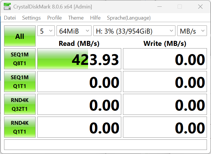

Bei USB-A zu USB-C Kabeln hatte ich in der letzten Zeit in 2 Versuchen nur langsamen USB-3 Speed mit meiner Lexar 1TB SSD gemessen.
Bei einem neuen Kabel habe ich den USB-C Stecker noch einmal umgedreht, weil ich vorher an USB-A zu USB-C Kabeln 1Gb/s gemessen hatte und mit einem USB-C zu USB-C Kabel sogar 2Gb/s.
Nach dem Umdrehen hat sich der Speed auf 1Gb/s verdoppelt.
Das wirft einige Fragen auf, die schnelles Googlen mir nicht beantwortet hat:
  1. Woran liegt es, dass die Orientierung eine Rolle spielt.
  2. Wie finde ich ohne Ausprobieren heraus, dass ich das USB-C Kabel falsch herum eingesteckt habe.
  3. Kann ich das Problem irgendwie vermeiden?
  4. Update: Wenn es nur an der Qualität meiner Kabel liegt, kennt jemand ein 2.4m bis 3m USB-A zu USB-C Kabel, das reproduzierbar in jeder Orientierung 10Gbit macht und damit fast 1Gb/s überträgt?
Orientierung 1:
Orientierung 2: (interessant, es ist weniger als der halbe Speed)

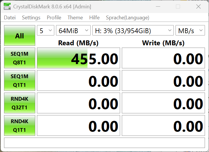

Lustig ist, ich habe ein anderes Kabel, eines von den enttäuschenden Ergebnissen:
Orientierung 1:
Orientierung 2 (keine Orientierung ist schnell, aber beide sind schneller als die langsame Orientierung des anderen Kabels):
Ist das erste Kabel jetzt besser oder schlechter?
Dieses Kabel wird nun zuverlässig als 5 Gbit/s Kabel (techn. Gen 1) erkannt. Das andere eben manchmal als 20 Gbit/s (Gen 2) Kabel. Als was sind die denn jeweils beworben?

Würdest du das langsamere Kabel also für das bessere Kabel halten, weil es konsistent die gleichen und außerdem etwas bessere Ergebnisse liefert? Beide sind eigentlich mit 10Gb/s verkauft worden.
Wenn beide 20G sein sollen, dann sind beide offensichtlich schlecht. Und das 2. ist so viel schlechter, dass deine USB3 Controller es gar nicht mal versuchen, während sie es beim ersten immerhin manchmal versuchen.
Die kleinen Unterschiede in der USB3 Rate können von vielen verschiedenen Dingen kommen. Da weiß ich nicht ob man das dem Kabel anlassten könnte. Ich kann nicht gut beurteilen wie wahrscheinlich es ist, das leichte Übertragungsfehler die Datenrate leicht drücken könnten, vs. andere Effekte wie Latenz etc. die dann auch von den Geräten und ihrere exakten Nutzung abhängen könnten.
