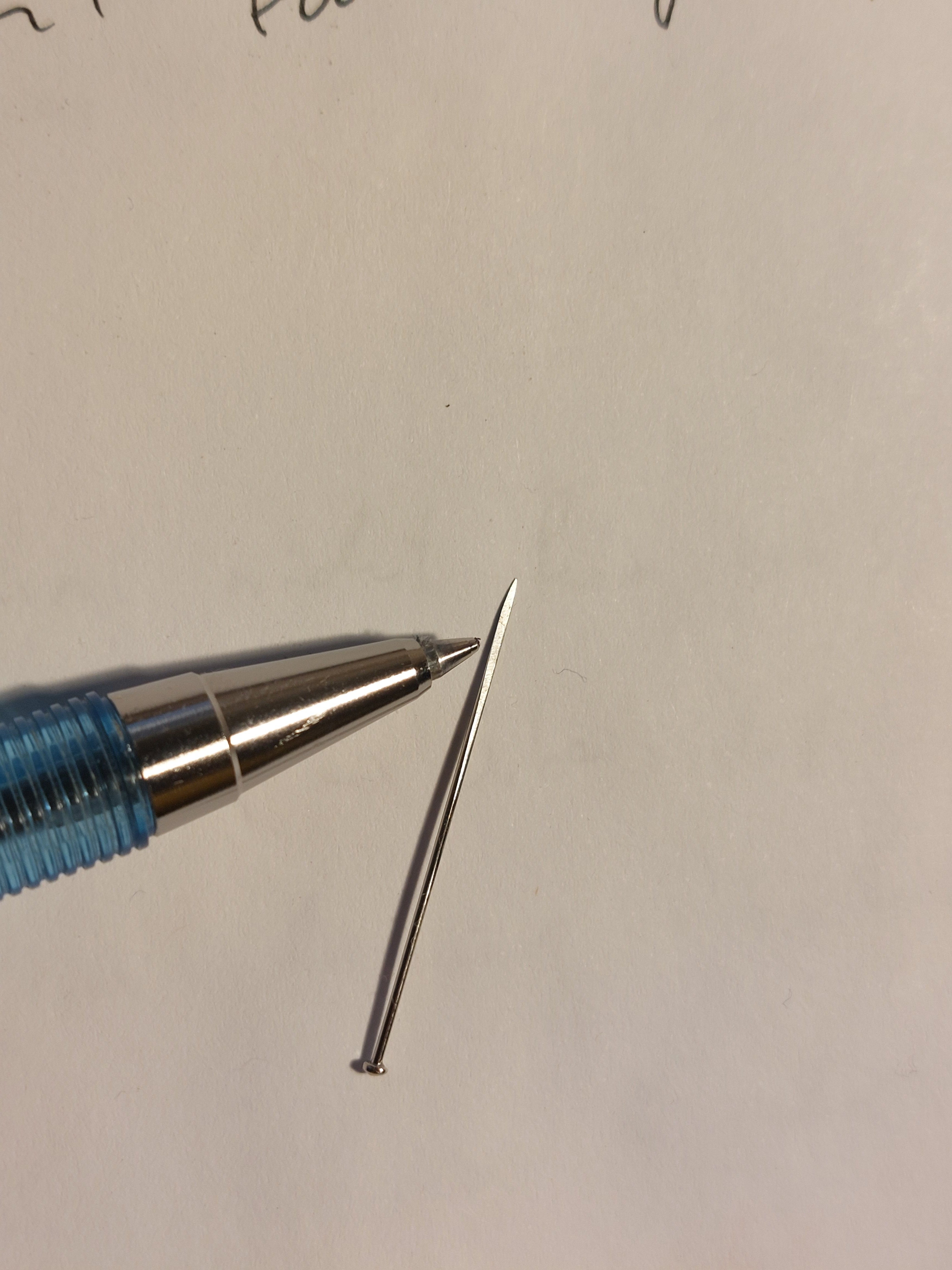

Nimm ne normale Stecknadel. Mit einem Zahnstocher kommst du da nicht weit. Vermutlich ist da immer noch eine halbe Wollmaus drin. Beim Steg in der Mitte würde ich nicht rumkratzen aber die ganze restliche Buchse ist komplett unempfindlich ^^
Ich hab' für sowas sogar schon eine Nadel flachgeschliffen, damit ich wirklich alles rausbekomme.
Kullispitze als Größenvergleich:
