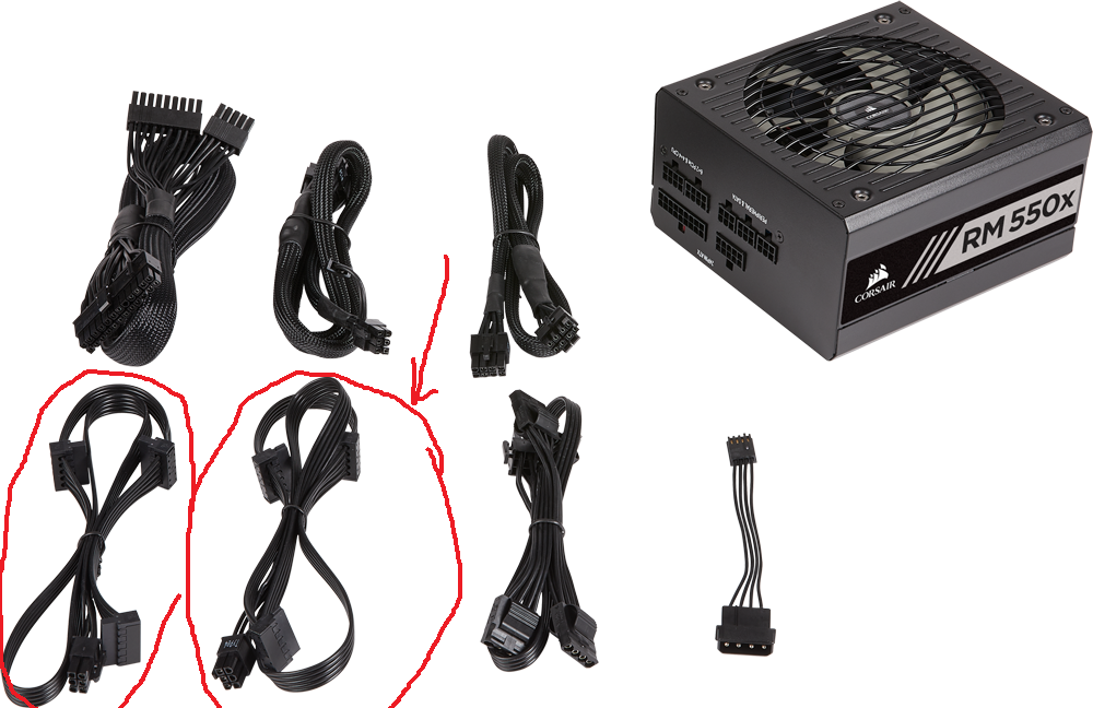

ich möchte die Teile bestellen, brauche aber noch das SATA-Stromkabel. Leider finde ich das nirgends zu kaufen, weil ich nicht weiß, mit welchen Begriffen ich suchen muss.
Dieses Gerät: https://www.raidsonic.de/de/index.php?we_objectID=5489
An dieses Netzteil: https://www.mindfactory.de/product_...eil-RM550X-ATX-Modular--80-Gold-_1259160.html
Ich habe noch einen 6-poligen Anschluss am Netzteil frei, an dem "PERIPHERAL & SATA" steht. Aber ich finde leider einfach kein Kabel, das ich zwischen Netzteil und dem Frontpanel anschließen kann. Ich suche, finde aber nur Kabel, die ebenfalls so aussehen wie der Anschluss am Frontpanel. Aber das Gegenstück brauche ich ja.
Kann mir bitte jemand helfen?
das stellt das Netzteil bereit
das Frontpanel nutzt ein SATA Stromanschluss und das Netzteil stellt davon einige bereit

@osobna: das RM550x 2018 hat zwei SATA-kabelstränge mit je drei SATA-stromsteckern, sind die alle schon belegt?
Reaktionen: osobna
Ja, zwei sind bereits belegt. Ein Anschluss am Netzteil ist noch frei, aber ein Kabel habe ich nicht mehr.
Das Kabel versuche ich aufzutreiben, aber offensichtlich suche ich mit den falschen Begriffen.

Bei den Kabeln gehen nur die, die es da vom Netzteil Hersteller gibt, wenn du die nicht mehr hast, musst du beim Netzteilhersteller gucken, da die Seite, die ans Netzteil gehört nicht genormt ist, da macht jeder Hersteller seine eigene Belegung
Reaktionen: osobna
Hab mal nachgeschaut... Ach, wenn man seinen PC selbst zusammenbaut und eigentlich zu blöd dafür ist... :freak: Jetzt erinnere ich mich wieder, was ich da gebastelt habe.
Ja, ich habe zwei Kabel mit je drei SATA-Stromsteckern und nur zwei sind belegt. Ich habe nur zwei Stromstecker gebraucht, aber trotzdem beide Kabel angeschlossen, um das zweite nicht zu verlieren und beim Nachrüsten weniger Arbeit zu haben. Nur blöd, wenn man das dann wieder vergisst und nicht weiß, was das überhaupt für Kabel sind. :affe:
Dann hab ich alles und brauch das Ding nur einzustecken. Danke für eure (sehr sehr schnelle!) Hilfe.
Das würde erklären, warum ich das Kabel nicht zu kaufen finde.
