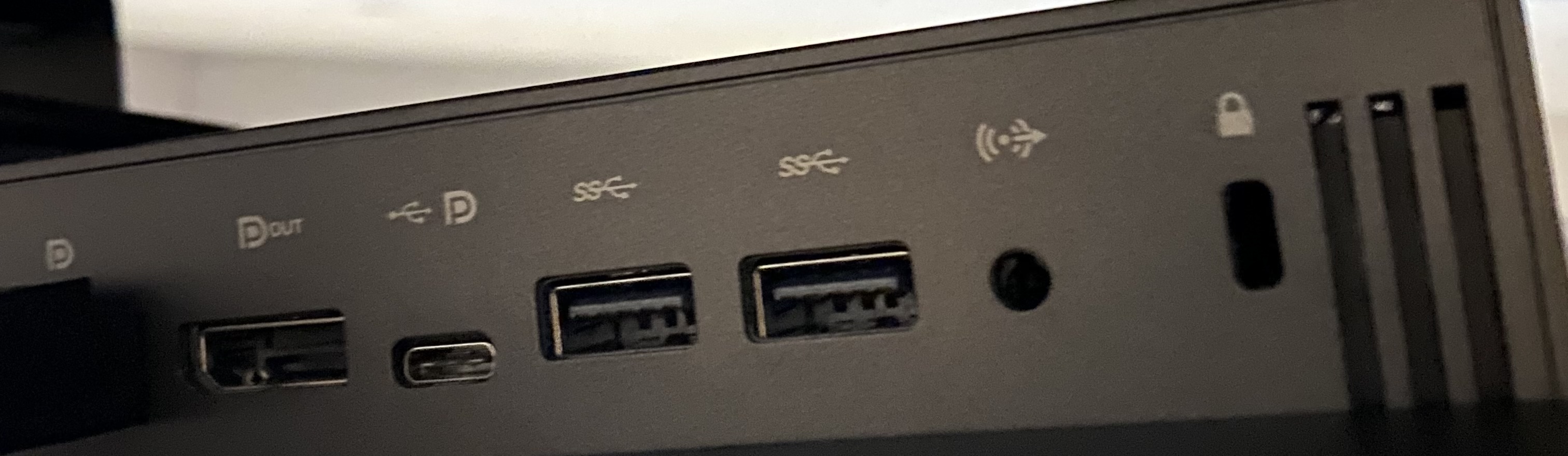

Im Handbuch ist beschrieben, dass auf der Rückseite ein USB-C Upstream Anschluss ist mit bis zu 5gb/s Datantransfer.
An dem Anschluss selbst auf der Rückseite ist neben dem USB Zeichen auch noch ein Displayport Symbol abgebildet.

Datentransfer ist ja kein Displaysignal.
Das D Logo am USB-C wäre aber arg irreführend.
Nach Datenblatt kann er es nunmal nicht.
Wahrscheinlich nehmen sie einfach das gleiche Gehäuse wie beim 27u und ändern nicht mal die Bedruckung der Ports…:rolleyes:

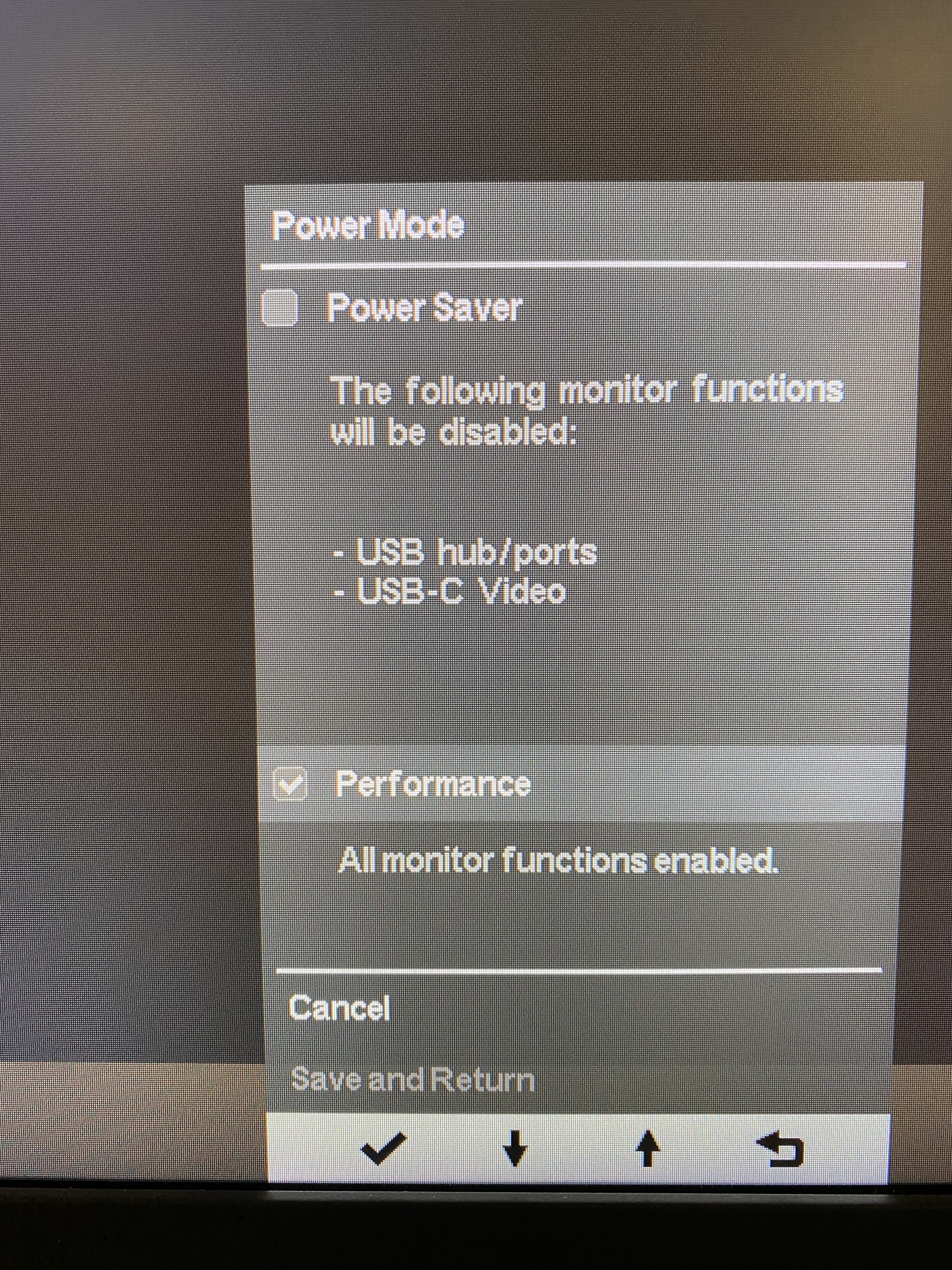

@species_0001 ja, ist komplett Irreführend. Ich finde auch das Datenblatt gerade nicht, wo der Anschluss mit DP 1.2 deklariert wurde. Wenn ich mir im OSD die Videoeingänge ansehe wird da auch USB-C Video dargestellt.
Wird ja immer schlimmer, ist das nicht bereits arglistige Täuschung? Man gaukelt hier ja sehr eklatant Sachen vor die hardwaretechnisch definitiv nicht gehen, sogar im OSD…

Hat der Monitor bei dir einen Energiespar-Modus? Kannst du den deaktivieren und nochmal probieren?
Ansonsten liegts vielleicht am Kabel. USB-C ist ja im Prinzip nur die Form und nicht jedes USB-C-Kabel überträgt auch ein Bildschirmsignal.

@Krisenmanager verrückt! Wie kann man sowas bitte nirgends hinterlegen? In dem Thread hab ich auch noch gelesen, dass das Apple USB C Kabel keine Daten transferiert.. sondern nur zum Laden funktioniert. Also werde ich nochmal anderes Kabel besorgen und dann hoffen, dass es klappt.
