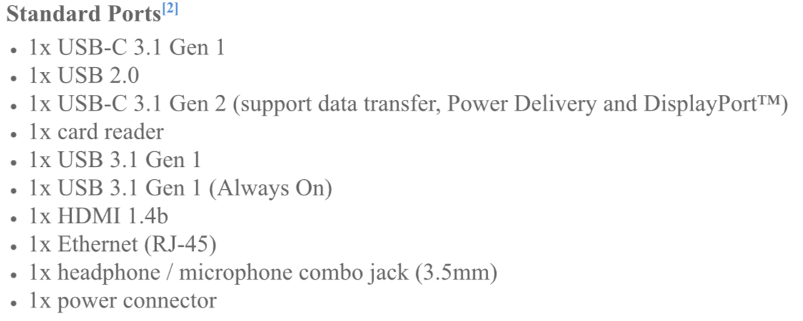

Dann sollten wir aber wissen was für ein Laptop das ist und welche Hardware (Monitore, Peripherie, einfach alles) du an die Docking Station anschließen möchtest.
Hier nochmal alles aufgelistet
  • Monitor: Samsung Smart Monitor M7 32 Zoll, 4k, VA
  • Laptop 1: Lenovo Thinkbook IML 14
  • Laptop 2: ThinkPad E14 Gen 2 (Intel)
  • USB Maus
  • USB Tastatur
  • Ab und zu eine 2 TB 2,5 Zoll Festplatte
  • USB Sticks
So Leute, jetzt mal ein Blick ins Datenblatt des Herstellers. Alles andere verunsichert nur und basiert auf Annahmen. Auch GH kann Fehler in der Auflistung haben.
Über einen der beiden Anschlüsse kann er Laden, Bildsignal ausgeben und Daten mit Max 10Gbit übertragen.
Welche Auflösungen willst du extern nutzen? Damit steht und fällt im Moment alles.

@Testa2014 Tja, auch dem Datenblatt darfst du nicht unbedingt trauen ;) USB-C 3.1 Gen 2 entspreche nämlich 10 Gbit, ich verwette meinen Arsch dass man da mehr rauskriegt, vielleicht wegen der DP Integration.
Sein zweiter Laptop ist ein E14 G2, den habe ich auch. Und dieser hat einen USB-C 3.1 mit DP 1.2 Anschluss. Trotzdem kann ich damit 2x 1440p 120Hz Monitore mit LAN, Ladefunktion & allem drum und dran betreiben, da hilft nur ausprobieren.
