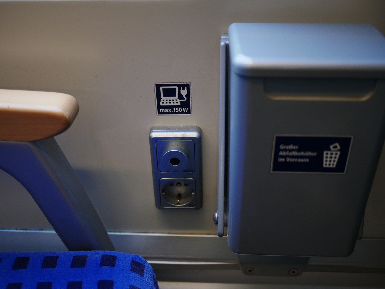

Bilder eingefügt zur veranschaulichung.
Reaktionen: MoGas

Sie war auch nicht leicht verstaendlich. Danke fuer die Bilder fuer die Klarstellung.

Wie bereits von @JimmyTheApe geschrieben brauchst Du das Specsheet des eingesetzten Netzeils um eine genaue Aussage machen zu koennen. Weiter brauchst Du das Toleranzband der Spannung bei einer gegebenen Steckdose (Netzspannung in Deutschland ist 230V mit +/-10%) in der angeschlossene Geraete einwandfrei funktionieren muessen. Bei den gezeigten Steckdosen wird es aehnlich sein. Wenn viele parallele Mitreisende Geraete anschliessen kann es sein dass die Spannung niedriger ist und deshalb auch weniger Leistung zur Verfuegung steht. Um auf der sicheren Seite zu sein wuerde ich mit Faktor 0.8 rechnen. Bei 60W Maximalleistung sollte Dein Gerate nicht mehr als 48W benoetigen (Dauerlast). Damit solltest Du auf der sicheren Seite sein um Wandlungsverluste und Toleranzen fuer stoerungsfreien Betrieb einzubeziehen. Wenn Dein Geraet mehr als die verfuegbare Leistung benoetigt dann wird frueher oder spaeter die Ueberlastsicherung ansprechen. Wenn Du Pech hast nicht nur fuer Deine Steckdose sondern fuer mehrere gleichzeitig.

Entweder wird das über einen thermischen Widerstand geregelt, der im kalten Zustand einen geringen Widerstand hat, im heißen Zustand einen hohen Widerstand und so dann weniger Strom durchlässt.
Oder über eine Sicherung, die bei Überlastung fliegt, im ersten Bild sogar zu sehen, der schwarze Kreis kommt ein Stück heraus, wenn die Sicherung fließt, nachdem der Grund für das Auslösen der Sicherung wieder weg ist, Knopf drücken und es geht wieder. Im zweiten Bild ist die Sicherung dann entweder unten oder iow anders im Wagon zu finden (dann aber hinter ner verschlossenen Klappe)

Übrigens stammen die Bilder von Google.
