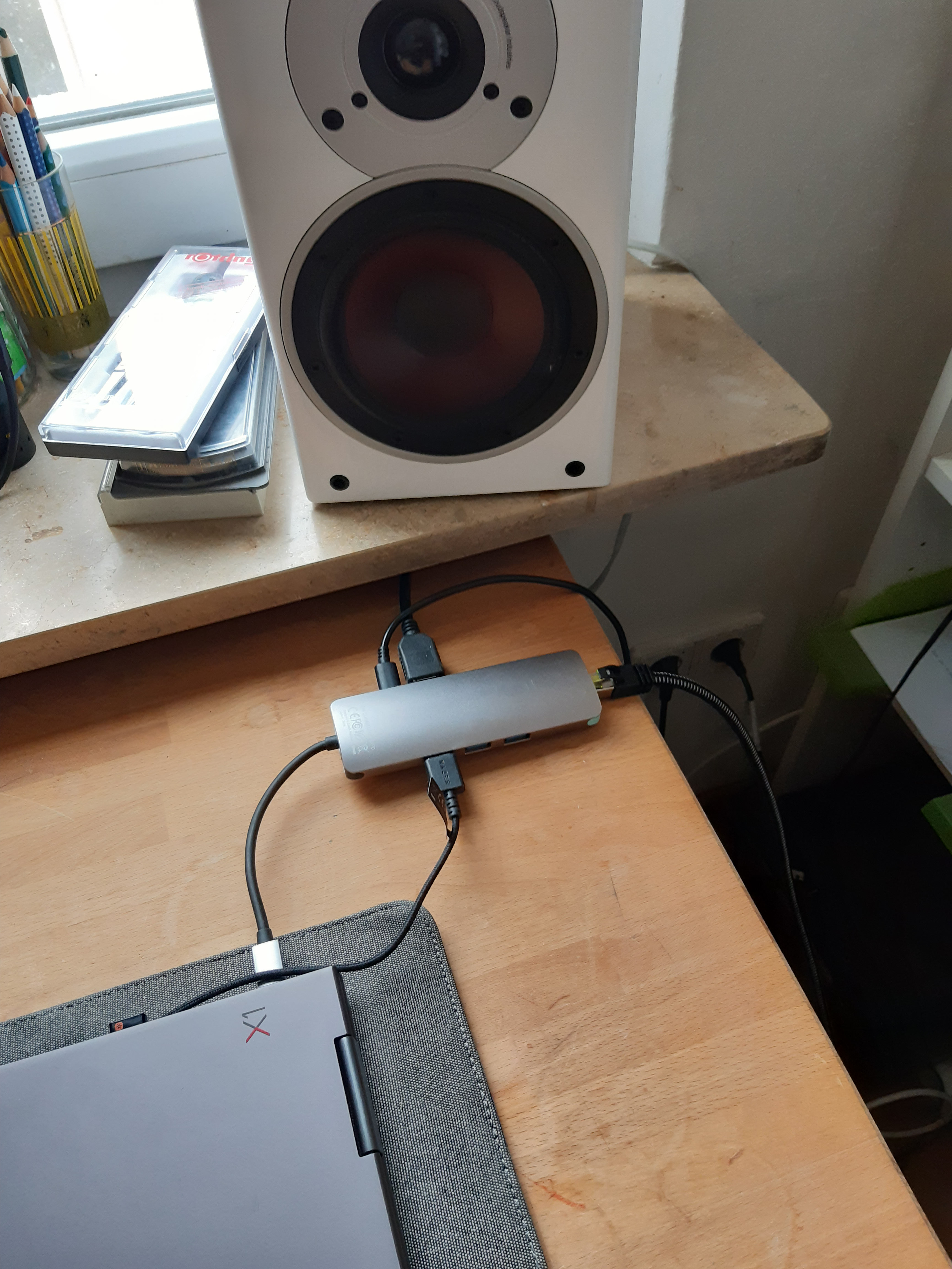

Guten Morgen!
Kurze Frage: hab an meinem NB ein Dock ... mit ungünstig kurzem Kalbel. Würde das Dock gerne vom Schreibtisch verbannen und dazu das Kabel NB ---> Dock verlängern. Kann man da einfach ein Verlängerungskabel kaufen und dazwischenhängen, oder ist das eher ungünstig. Am Dock hängen das LAN-Kabel, der Strom, der externe Bildschirm und die Webcam.

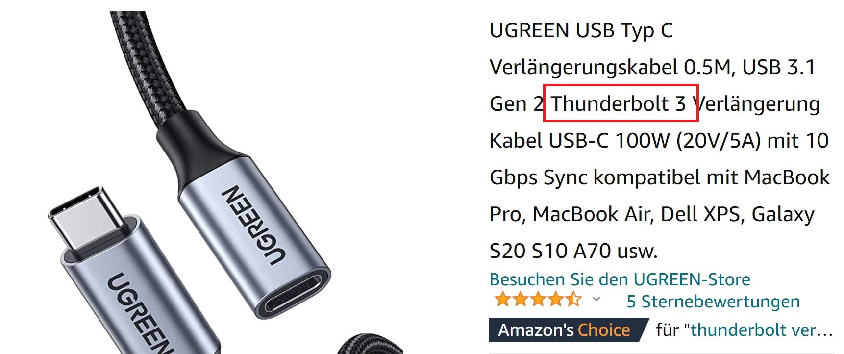

Das scheint zu funktionieren, bei der Geschwindigkeit widerspricht es sich zwar einmal selbst, aber da liefert es eh die besseren 10GBit/s
https://www.amazon.de/Belkertech-C-...kabel-Audio-Verlängerungskabel/dp/B07M6JXPHW/
Ich kenn solche aber nich einmal. Bin mir nich sicher, ob sowas im USB-C Standard überhaupt drin ist.
"Lange" TB3-Kabel sind teuer, da würde ich nicht mit einem USB-C-10-Euro-Verlängerungskabel kommen.
Hat seinen Grund, warum bei entsprechenden Geräten (z.B. eGPU-Gehäuse) meist nur kurze Kabel dabei sind.

UGREEN USB Typ C Verlängerungskabel 0.5M, USB 3.1 Gen 2: Amazon.de: Computer & Zubehör
Optisch würde ich sagen die verlängern da das gleiche Gerät wie der TE hat... Ist aber nur eine Vermutung.
Mit 40GBit/s vielleicht, wenns die gibt. 2m mit 10/20GBit/s kosten 10-20€.
Reaktionen: Jo_Bo
Das sind halt alles USB-C-Verlängerungen. Deswegen steht dort nirgends was von Thunderbolt. Und damit verschenkt man Bandbreite.
Man downgradet halt den TB-Anschluss zu einem einfachen USB-C-Anschluss.
Reaktionen: Jo_Bo

Oha ... das klingt, als sollte ich lieber die Finger davon lassen ... wenn ich das jetzt richtig verstanden habe!
Oder lieber ein vernünftiges Dock besorgen?
Nein, hol dir so ein Kabel für 10€ bis 15€ und nutz es.
Welches Dock ist das denn?
Reaktionen: Jo_Bo
Steht einfach nur i-tec drauf. Irgend so ein billiges Teil. Hab mir damals wohl zu wenig Gedanken zum Thema "Dock" gemacht.
Ja, dann geht das mit dem Kabel ohne Einschränkungen. Das ist zu 99% ein USB-C Dock und für genannten Anwendungsfall genau das Richtige (außer mit einem 4K Monitor, da müsste - auch derzeit schon - die LAN Geschwindigkeit auf 480Mbit/s gedrosselt sein).
Reaktionen: Jo_Bo
Ok ... danke! Dann hole ich mir mal so eines ... 👍
