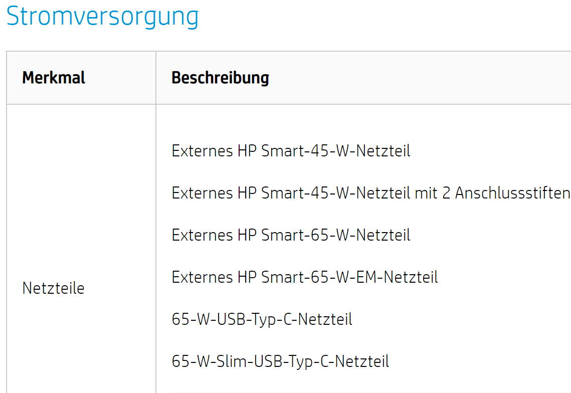

hast du in deinem Link mal auf "Stromversorgung" geklickt, oder ist das nur eine Vermutungen deinerseits?
https://support.hp.com/ch-de/document/c06692764#AbT12
Netzteile​
Externes HP Smart-45-W-Netzteil
Externes HP Smart-45-W-Netzteil mit 2 Anschlussstiften (nur Japan)
Externes HP Smart-65-W-Netzteil
Externes HP Smart-65-W-EM-Netzteil
65-W-USB-Typ-C-Netzteil
65-W-Slim-USB-Typ-C-Netzteil​
Oder im Manual Seite 3: http://h10032.www1.hp.com/ctg/Manual/c06627510.pdf
Hallo abcddcba
Am wurden die neuen Notebooks installiert und an einer HP USB C Dockingstation angeschlossen.
Der Supporter informierte uns, dass es nur noch über USB-C geladen werden könne.
Dummerweise die Aussage nicht überprüft, heute Abend das Notebook für Morgen vorbereitet und der Akku wird langsam leer. Danke für den Link.
Grüsse
