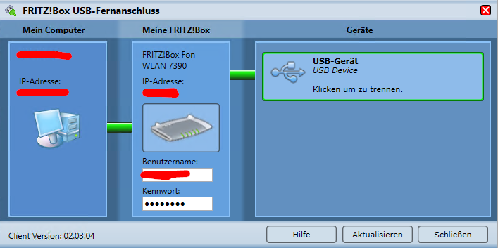

Am Laptop sieht es dann so aus, ich hab hier am Server im Keller einen Scanner in der Wohnung verbunden:
Dein usb Gerät wird immernoch als USB Gerät erkannt? Dann sollte es ja mein Programm auch.
