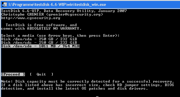

habe seit kurzem eine 400gb blue media usb disk. Darauf waren 3 logische laufwerke ntfs.
Gestern begann sie leise zu klicken und nun seh ich zwar noch die 3 Laufwerksbuchstaben, aber keinen Inhalt. Partition magic sagt, die Partitionstabelle ist defekt.
Ist da testdisk der geeignete weg, oder besser eine xp-software. Kann ja von xp (noch) auf die Platte zugreifen. Es sind nur so 20 gb in einer der Partitionen, aber die hätte ich gern wieder...
Danke für euren weisen Rat :freaky:

Hallo Fiona,
danke für deine schnelle Antwort.
Habe erstmal beim Logscreen aufgehört, da testdisk eine falsche Plattengröße angibt.
(müßten 400gb statt ~ 1000mb sein)
Soll ich trotzdem weitermachen?

Nein, wenn die Festplatte nicht richtig erkannt wird, hat es keinen Wert!
Überprüfe mal dein Bios, Kabel und Festplattengröße im Bios auch.
Boote mal mit der Dos-Version von Testdisk;
Teile mal mit wie groß die erkannt wird.
Testdisk erkennt über Bioscalls auch USB-Festplatten.
Brauchst somit keine Treiber etc..
Teile es mal mit.
Möchte Windowsprobleme ausschließen.
Ist somit eine Diagnose
Viele Grüße
Fiona

booten kann ich mit der Platte nicht, enthält nur logische laufwerke, die größe, die testdisk erkannt hat, siehst du auf dem screen, den ich dir geschickt hab -. die unterste ist es.

Bei dir geht es darum, das deine Festplatte unter Windows mit einer völlig verkehrten Größe angezeigt wird.
Das siehst du hier;
https://www.computerbase.de/forum/attachments/sc1-gif.61125/
Unter Dos ist es anscheinend korrekt!
Nach ändern der Geometrie werden auch laut deiner Aussage die Partitionen und Daten gefunden.
