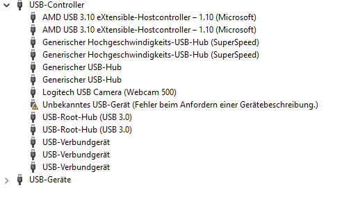

Im Geräte-Manager wird allerdings ein Problem angezeigt, siehe Screenshot 1:

Da ist ein USB Gerät mit Ausrufezeichen.
Das meint funktioniert nicht.
Wird eventuell der Dongle sein?
