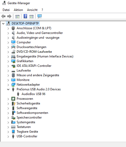

Ist beides mal ein USB 3 Port, also der Blaue. Und das Problem mit dem Gerätemanager ist, dass es am neuen PC hier nicht auftaucht sondern dieser dauerhaft neu lädt. Am Office PC wird es hier wie folgt im Gerätemanager angezeigt.
Es ist eventuell noch relevant, dass das Gerät am PC B (AMD Ryzen 3) sporadisch auch schon funktioniert hat. Warum, das weiß ich nicht und leider ist dies auch schon länger nicht mehr der Fall.
