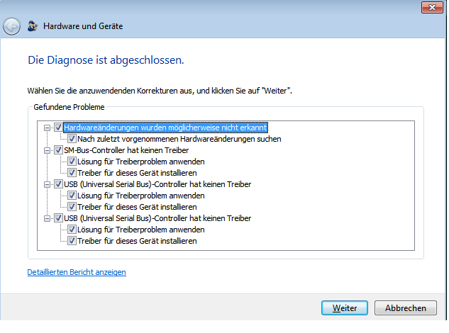

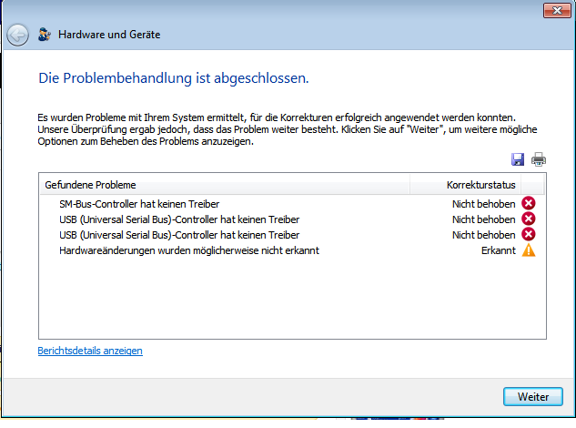

Habe auch schon von Microsoft eine Analyse durchführen lassen, wobei das[siehe Anhang, Bild 2 und 3 wo oben steht; Geräte und Hardware] herausgekommen ist.

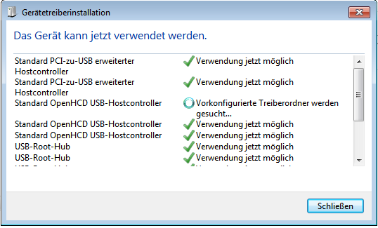

was aber leider auch nicht funktionierte und wobei das[siehe Anhang; Bild1 wo oben steht Gerätetreiber] herauskam.

USB wird über den Chipsatz angesteuert, also den letzten Chipsatztreiber installieren.
HP-Website - Chipsatzteiber
Bei der Gelegenheit kannst du gleich mal alle Treiber aktualisieren, da die Treiber von der CD meist uralt sind. Einfach das Datum der Treiber bei HP im Internet mit denen in deinem Gerätemanager/Treiber vergleichen.
Vielen Dank Leute, hat alles perfekt funktioniert !
