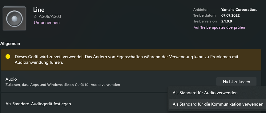

@JustSport Hast du das Mikro des Headsets in den Windows Audio-Einstellungen auch als Standard für Kommunikation gewählt?
Eigentlich schon, es ist als Standard eingestellt. Bei mir sieht das Ganze jedoch etwas anders aus. Um auszuschließen, dass ich etwas übersehen habe, magst du mir einmal sagen, wie du da hingekommen bist (win10?)
@JustSport So ähnlich sollte es in Windows 10 aussehen:
https://www.andysblog.de/wp-content/uploads/2019/09/WWG01.png
Und da gibt es oft die Möglichkeit, wenn mehrere Audio-Geräte erkannt sind (z.B. Onboard Soundkarte und USB Headset), dass ein Standardgerät für Kommunikation und ein Standard Gerät für Audio ausgwählt sind. Hier muss man die richtigen Geräte definieren.
