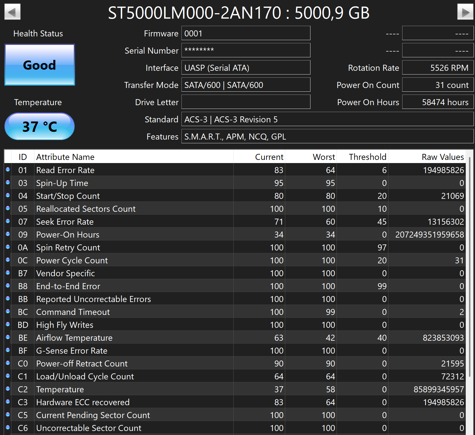

Scheint aber hier jedenfalls kein Problem zu sein. Führt nur zu lustigen Smart-Werten.
