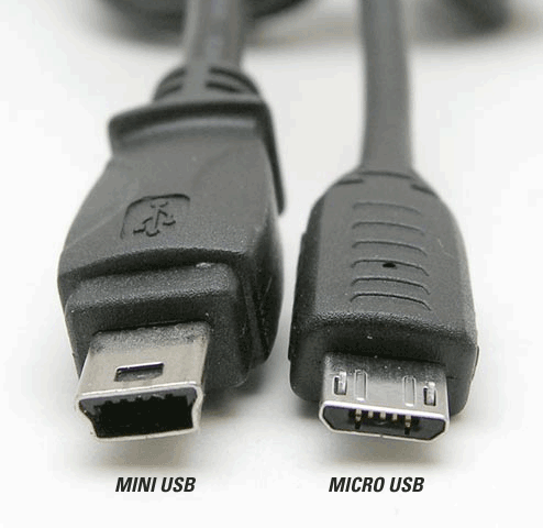

@ Miac da wir nicht mal wissen was für einen Anschlusstyp von Mini oder Micro oder sonstwas USB hat sind solche Vorschläge kaum Hilfreich .
Und selbst dort beim Micro USB gibts verschiedene Formen manche sind Viereckig manche so wie auf dem Bild mit abgeschrägten Seiten .
Da es unter den einzelnen Handyherstellern nicht unbedingt einen Standard gibt .

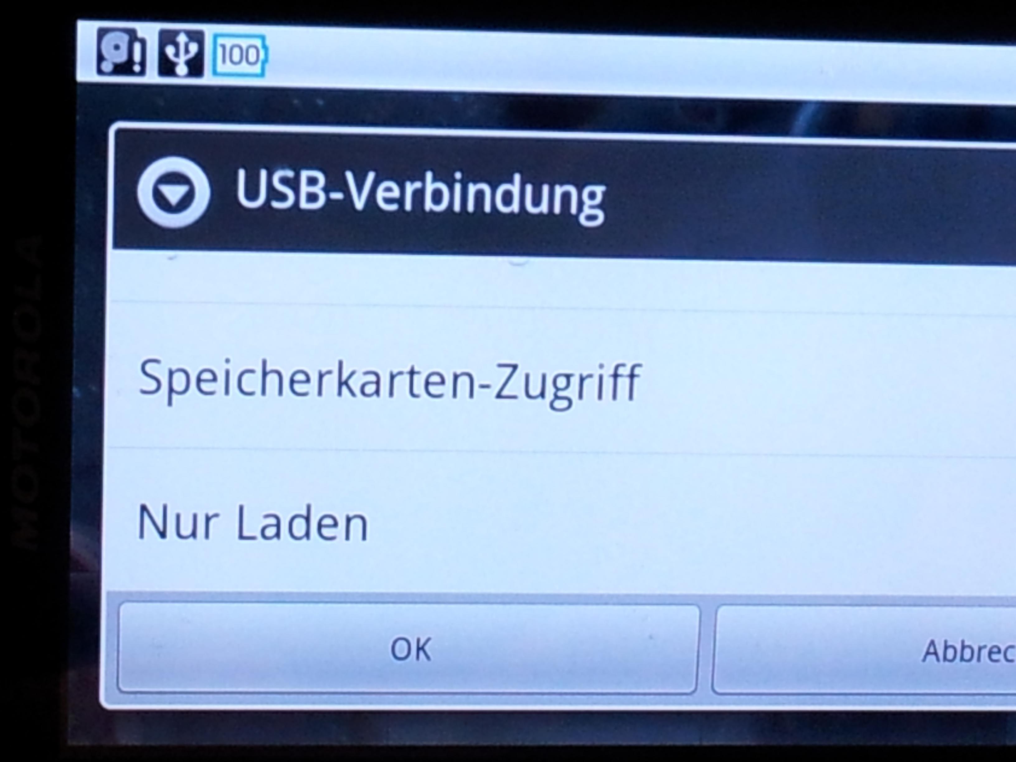

entweder eines der Kabel die oben beschrieben sind kaufen, oder es dann am z.B. Handy einstellen. Mein LG merkt es sich ob es nur laden soll und wenn ich dann doch mal Daten transportieren will, muss ich es umstellen.
Das Menue dazu erscheint immer gleich wenn Handy mit Computer verbunden ist.

@ Miac das Problem halt das die meisten Mobile Geräte Micro USB nutzen und nicht Mni USB Anschlüsse .
Und eine Kritik die ein kaum enthält welches ja sagt etwas helfen tut es doch ... also fühl dich nicht total angegriffen .
Also mein Sansa Clip, meine Kamera und mein Smartphone haben alle unterschiedliche Anschlüsse. Überhaupt haben die meisten den Anschluß, den auch das verlinkte Kabel (Mini USB) haben.
Mein Smartphone und das meiner Frau halt nicht die haben Micro USB und nicht Mini USB ... also nicht alles ist gleich der TE wirds schon rausfinden .
