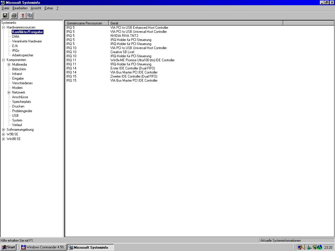

Das kann u.a. daran liegen, dass übliche USB 2.0 einige Rechenleistung absorbieren. Ein K6-3 400 war zwar auf dem Sockel 7 kaum an Geschwindigkeit zu überbieten, bietet aber mittlerweile kaum noch Reserven.
Es mag aber sein, dass das Phänomen mit einer anderen PCI - Karte mit anderen Schnittstellen-Chips nicht so auftritt. Bei mir lief an einem Uralt-Sockel-A - Board USB 2.0 auch erst mit der zweiten Billigkarte rund. Windows 2000 bietet mit der Ereignisanzeige bessere Hilfsmittel, ein solches Problem einzukreisen.

Habe das Ganze gestern mal mit dem Systemmonitor von Win98 beobachtet. Wenn ich den Rechner normal starte, ohne etwas am USB angeschlossen zu haben, dann liegt die Auslastung des Prozessors bei 1-3%. Stecke ich dann den Stick an, schnellt die Auslastung auf 17-20% hoch und bleibt dort, wenn ich weiter nichts mache. Ein Entfernen des Sticks senkt dann die Auslastung wieder.
Das Problem ist nun aber, lasse ich den Stick oder andere USB-Geräte an der Karte dran und arbeite normal mit dem PC weiter, dann treibt dies die Auslastung mehr als sonst üblich in die Höhe. Ein Entfernen der USB-Geräte von der Karte hilft dann nichts mehr, die Auslastung bleibt hoch. Auch wenn man nichts mehr tut. Irgendwie arbeitet der PC dann im Leerlauf weiter, auch wenn er nichts mehr zu tun hat. Könnte dies an der Mehrfachbelegung der IRQs liegen. (siehe Anhang). IRQ-Konflikte werden mir aber nicht angezeigt.
