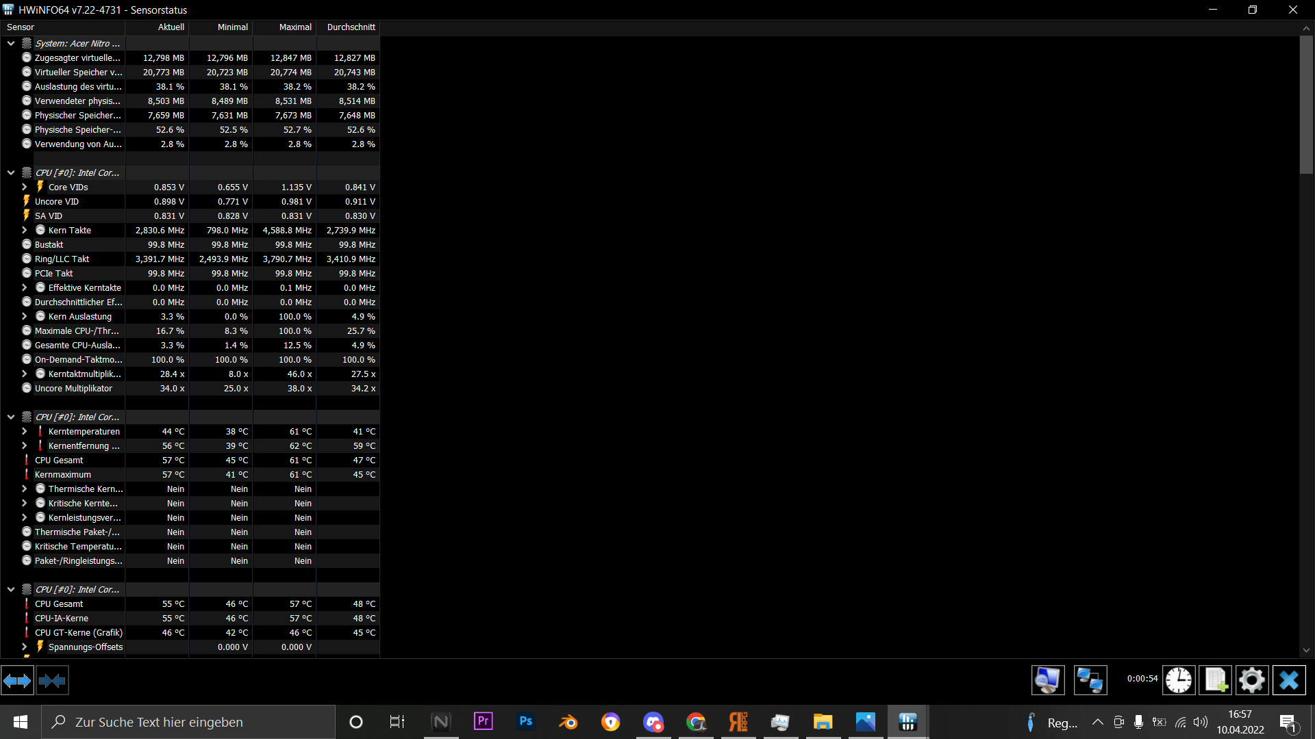

Danke für das Löschen des ersten Bildes und auch für die Sensorwerte.
Dein Notebook hat eher zuwenig Speicher (Auslastung des virtuellen Speichers - das ist für Gaming schlechter als suboptimal). Kann man bestimmt günstig aufrüsten.
Hab aber nicht alle Werte angeschaut, da sind andere fitter dabei.

My bad, ich schrieb "Speicher" und meinte Random Access Memory, aka RAM. Volatilen Arbeitsspeicher halt.
Pack da noch 16GB mit rein (Dein virtueller Speicher aka Auslagerungsdatei ist zu 38% ausgelastet).

Wenn man "Acer Aspire 5 overheating" oder "throtteling" googelt, wird man quasi erschlagen mit Ergebnissen. Scheint eine super Konstruktion zu sein ... Man müsste schauen, welches Energieprofil momentan geladen ist (Höchstleistung, balanciert?). Acer bietet übrigens auch eine Software (sinnigerweise Acer Sense), mit der man Werte protokollieren und Energieprofile einstellen kann. Man müsste weniger einen Ist-Zustand auf dem Desktop sehen als einen Verlauf der Werte während einer hohen Auslastungphase (im Spiel zB).

@Phrasendreher :ich kenne mich ja nicht aus aber es ist doch "Normal" wenn meine Ramauslastung bei 38% ich hatte ja nichts großes geöffnet und auf die HDD lege ich bilder und Videos und auf die SSD´s Programme und spiele .

Sofern genug RAM da ist, muss die garnicht genutzt werden; gerade beim Gaming braucht man ausreichend RAM, das ist bei Dir nicht gegeben.
Stelle mal bitte auf balanciert, starte neu und teste erneut. Außerdem ist es wie gesagt wichtig, sich die Werte im Verlauf anzusehen und zu prokollieren: was wird wann genau heiß und wann steigen die Lüfter ein? Dazu auch S. 47-49 im Handbuch Deines Rechners.
Balance [ Acer optimiert ] oder nur Balance habe beides zur Auswahl
@Phrasendreher : Beim Gaming geht der Ram max auf 10 GB auslastung gesammt ich glaube nicht das es daran liegt
