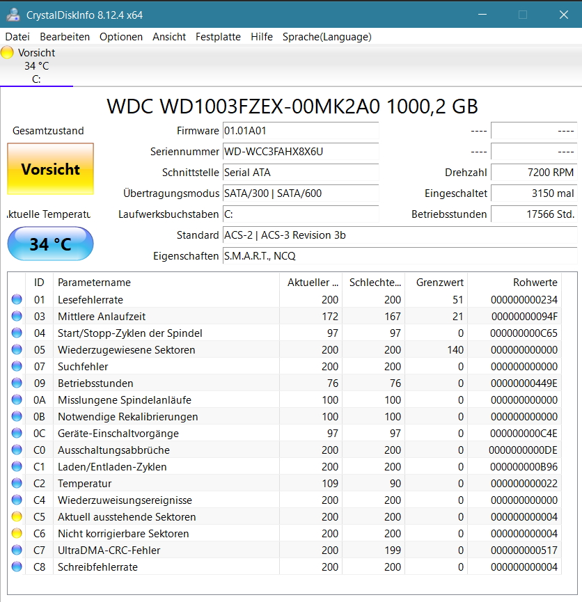

Hab Crystaldiskinfo mal geöffnet, kann mit dem Ergebnis nicht so viel anfangen, aber sieht nicht gut aus, oder?
Doch doch, es ist alles noch vollkommen okay:
  • 05: Rohwerte 0, keine reallocated sectors = das ist gut!
  • C5 und C6: Ohne die Werte jetzt 200% zu verstehen, es gab mal Fehler, was nicht so gut ist, aber da die Sektoren nicht umgelegt wurden (05 ist ja 0), ist das vermutlich noch nicht soo schlimm.
  • C7: Das Kabel hat mal nicht richtig gesteckt oder steckt aktuell nicht richtig, deswegen die 0x517 Fehler bei UltraDMA
  • C8: auch mehr als 0, aber vermutlich der gleiche Fehler der C5 und C6 erhöht hat.
Für 17000 Betriebsstunden und 3000+ Anschaltvorgängen, würde ich sagen ist das vollkommen noch im Rahmen, allerdings würde von wichtigen Daten mal ein Backup ziehen und die Werte um Auge behalten. Wenn die genannten Rohwerte ansteigen ist das nicht so gut, gleichbleibend allerdings noch okay.
Da die Platte aber nicht 100% fehlerfrei ist solltest du nicht verwundert sein, dass sie irgendwann ausfällt.

@Elyona Da sind schwebende Sektoren. Die Festplatte ist am Sterben.
Naja, schwebende Sektoren ist so wie ich das gelesen habe, erstmal der Statuswert bevor die Sektoren reallocated werden.
Ich hatte schon HDDs, die haben noch jahrelang mit Reallocated Sectors funktioniert. Seagate war damals der Meinung, dass ein paar umgemappete Sektoren für eine Austauschplatte vollkommen okay sind, dabei hatte ich die HDD genau wegen Problem eingeschickt.
Ich habe ja sogar extra darauf hingewiesen, dass die Platte nicht mehr 100% okay ist und eventuell bald ausfallen kann. Das muss aber nicht passieren. Man muss die Werte im Auge behalten und ich würde keine wichtigen Daten mehr drauf ablegen.
Also von den hunderten Platten, die ich damit in der Hand hatte, gab es allesamt innerhalb kurzer Zeit weitere Ausfälle bzw Totalversagen. Bei Platten in Garantie war auch nie ein Thema, dafür einwandfreien Ersatz zu erhalten. Nach meiner Erfahrung deuten schwebende Sektoren darauf hin, dass mit dem Remapping hin zu Ersatzsektoren bereits ein Problem vorliegt.
