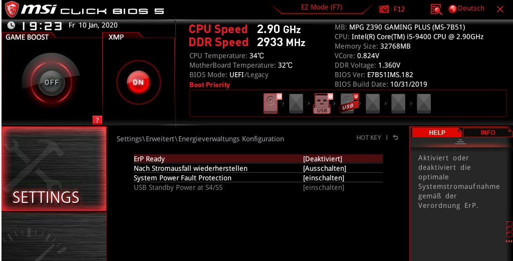

Bei einem MSI Board sollte die Einstellung hier sein:
Reaktionen: Pomuckel
0x8100 schrieb:
im bios "ErP" suchen und aktivieren.
Funktioniert :) (hieß auf dem MSI Bios übrigens "ErP Ready" - egal), vielen Dank!
