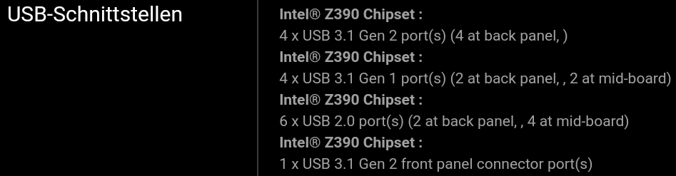

An meinem Mainboard habe ich insgesamt 6 USB 3.0 Anschlüsse. 2 brauche ich für Tastatur und Maus. 3 für ein Winwing HOTAS (Joystick und Throttle) https://www.winwing.cn/en/JOYSTICK, und noch einen für Fusspedalen.
Dazu brauche ich noch 4 zusätzliche, deswegen die Schnittstellenkarte. 1 USB Anschluss für VR-Brille, 2 für VR Sensoren und 1 nochmals für die Tastatur.
Welches Mainboard hast Du denn bitte nun ganz genau ?
Ich kann mir nicht vorstellen , daß sämtliche Deiner Peripheriekomponenten zwingend und jeweils auf USB 3 - Übertragungsbandbreite angewiesen sein werden .
Nenne uns bitte mal die genauen Daten zu Hersteller und Modell Deines Mainboards .
Für echt zusätzliche und jeweils eigenständige USB 3.0 - Ports benötigst Du übrigens mitnichten nur einen PCIe - Hub-Controller ( Verteiler / Splitter ) , sondern da kannst Du pro USB 3.0 - Port schon an der Controllerkarte je eine PCIe 3.0 - Lane einplanen .
Für zwei uneingeschränkt nutzbare PCIe 3.0 - Ports mit voller Übertragungsbandbreite müßte die Controllercard daher entweder mit 4 × PCIe 2.0 oder 2 × PCIe 3.0 Lanes mit dem Mainboard, bzw. dessen Chipset verbunden sein.

Dein Board sollte damit doch absolut ausreichend USB-Schnittstellen für Deine Peripherie mitbringen . ( einige da halt zunächst mal onboard via Header )
Siehe hier zum Asus Maximus VI Hero :
