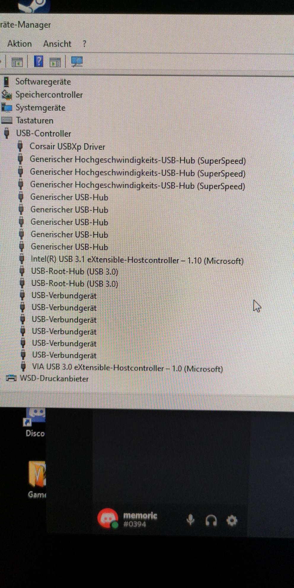

Habe keine Ahnung welche es sein könnte:

Die Info, was für Hardware verbaut ist, wäre interessant.
Ja es solte die VIa sein. Dort steht das das Gerät einwandfrei funktioniert. Wenn ich aber in den Ereigniss Tab gehe steht dass das Gerät nicht migriert ist. Ist das ein Problem?

Na ich meinte bei Hardware, ob du eben ein Intel- oder AMD System hast. Weil bei AMD Plattformen eher selten Intel USB Hardware verbaut ist und umgeekehrt auch.
Ist also, wie oben schon von mehreren angemerkt, diese VIA Chipsatz basierte Karte. Macht diese Probleme? Funktioniert etwas nicht?

Es wird das Gerät ganz unten mit dem VIA-Chipset sein , weil da hinter auch bzgl. Treiber "Microsoft" als Herausgeber steht. Somit solltest Du Dir für Deinen Delock USB HOST Controller da auch erst mal die passenden Treiber von Delock herunter laden und installieren.
Problematisch könnte hier nur der tatsächliche Treibersupport sein , falls Du Windows 10 installiert hast , denn gemäß Deines Produktlinks wird zunächst mal nur Treibersupport bis Windows 8 - x64 angeboten.
