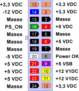

Ganz klar Stromversorgungsprobleme.
Gerade Das Netzteil könnte es sein auf der 5Volt Schiene.
Was ist es den für eines?
oder das Mainboard ist hinüber oder die Erdung ist schlecht also irgendwo gibt es einen "kurzen"

An einem USB3-Port angeschlossen und auch mit Strom versorgt? Welches OS?
Alles in Allem scheinst Du ein Problem mit der Stromversorgung zu haben. Zusaetzlich vielleicht auch ein Treiberproblem.

Wie soll die 5-Volt-Schiene da was damit zu tun haben? Der Strom wird vom Mainboard bereitgestellt und von diesem reguliert. Das NT versorgt das Board nur mit 12 Volt, oder?
Da liegst Du aber ganz daneben. ;)
Mit CPU oder GPU-Power verschwurbelt? ;)
Schau Dir mal die Belegung eines gewoehnlichen Steckers fuer die Stomversorgung eines Motherboard an.
Da sind ja "nur" 12V dran. :D
BFF
drum das "oder" :D Ziehe die Aussage hiermit zurück. Hab mich mit der konkreten Pin-Belegung ehrlich gesagt, noch nie befasst ;)
