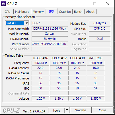

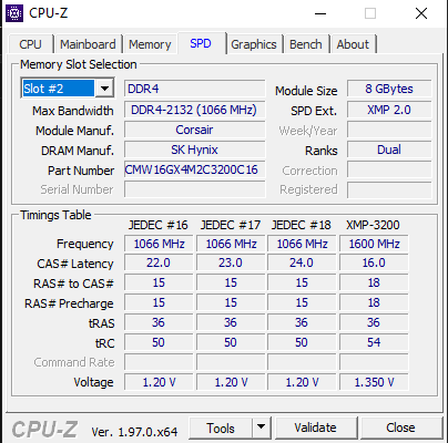

Kommt sicher von der Vollbestückung. Kannst du bitte mit CPU-z vom tab SPD ein Screenshot reinstellen? Ich vermute das du beim RAM zuviele Ranks hast. (dual oder single, was steht dort)

Einmal ein Bild vom CPU-z

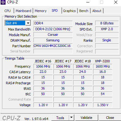

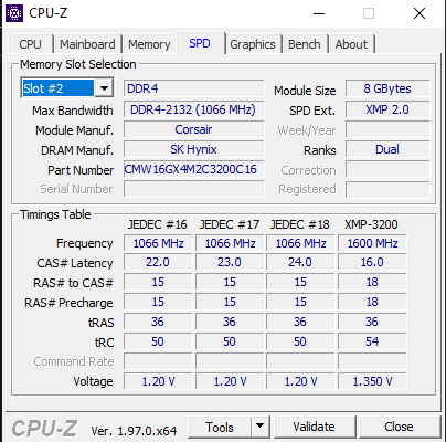

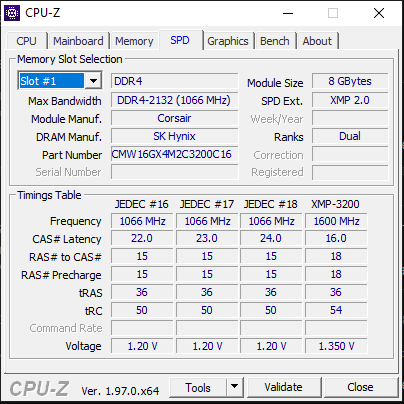

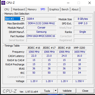

Du kannst oben Links die verschiedenen Slots anwählen, bitte noch mindestens Bilder von zwei weiteren posten.
Die Spannung erhöhen ist aber tatsächlich dass was dir am ehesten helfen kann.
Reaktionen: GTrash81

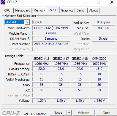

Hier nochmal alle Slots
Das sind tatsächlich komplett unterschiedliche Riegel. Samsung Single Rank gegenüber Hynix Dual Rank.
Ich würde die beiden mittleren Riegel tauschen und schauen ob das zusätzlich hilft.

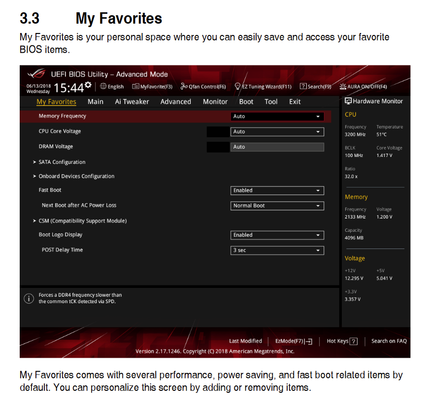

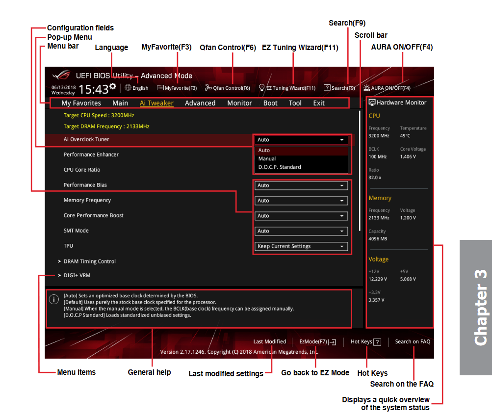

OK werde ich mal testen und bezüglich der änderung der Spannung, ich weiß nicht ob ich zu blöd bin aber im Bios kann ich bei DRAM Voltage nichts einstellen manuell
Ram slots getauscht, dann ging garnichts mehr. Habe dann auf 3000mhz mit 1.35V gestellt und es ging wieder

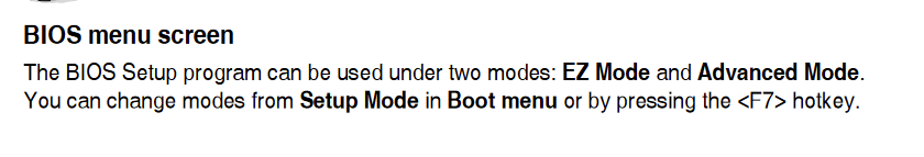

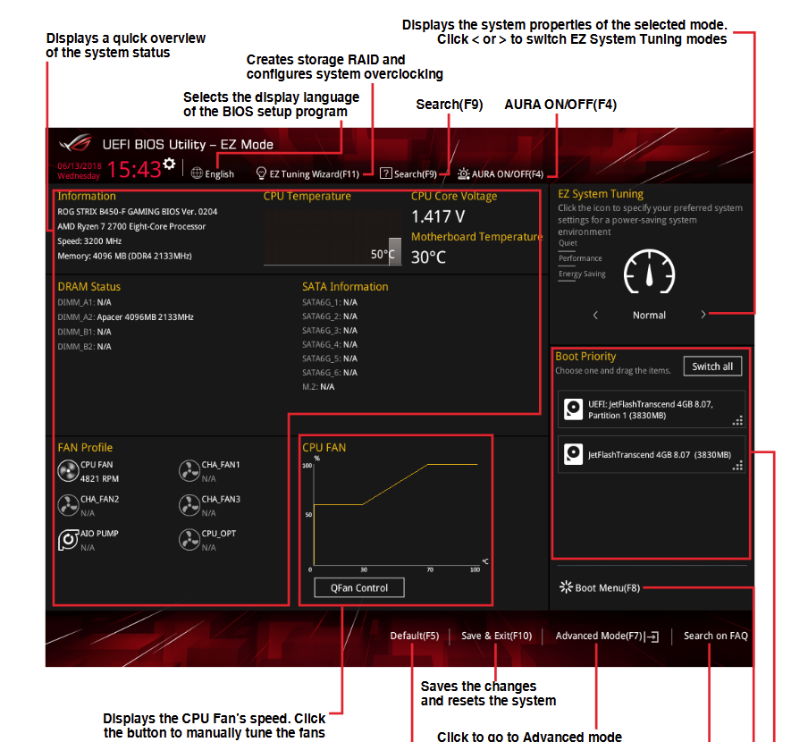

Welchen Screen hast du im BIOS aktiv? "Normal" oder Advanced?
Kann sein das dir im EZ Mode bestimmte Einstellungen verweigert werden.
Hier kannst du zum Beispiel dein RAM Spannung einstellen.
