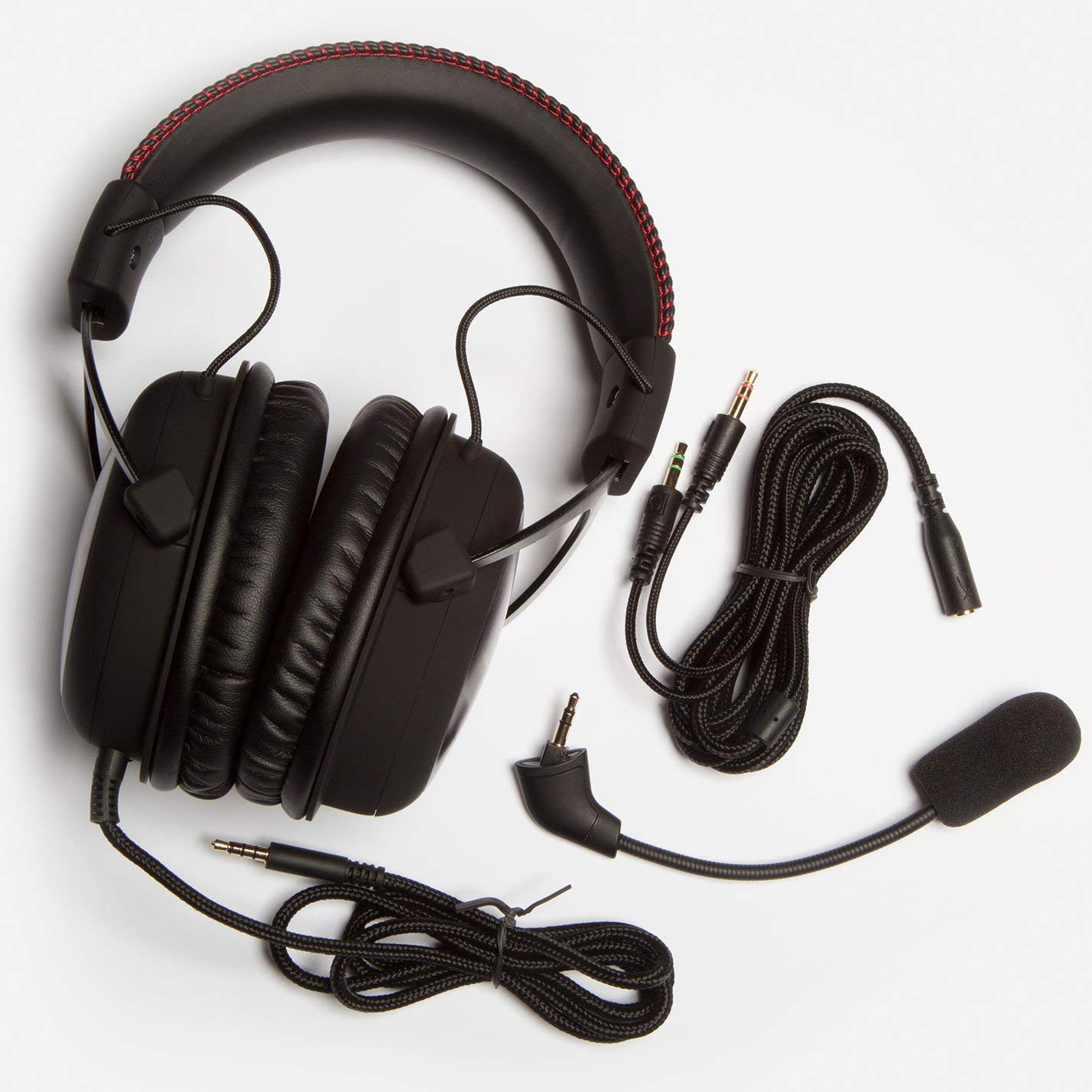

2x DAC verwenden möchte ich nicht. Ich versuche mal einen Klinke auf 2x Klinke Adapter
Welches Headset GENAU ist das eigentlich?
Ich kann mich nicht erinnern jemals ein Headset mit getrennt geführten 3.5mm Kabeln für Kopfhörer und Mikro gesehen zu haben.
Reaktionen: dasuppenhuhn
HyperX Cloud (Core Variante ohne zweites Polster oder Lautstärkewippe) cloud.jpg
EDIT: HAHA. Da sollte ich auch das Headset so anschließen können, wenn ich nicht die Verlängerung nutze! Bin gerade nicht zuhause und kann es nicht nachgucken.
Reaktionen: ghecko
@dasuppenhuhn
Also doch keine 2x3.5mm Anschlüsse sondern nur ein 4-Pol der durch das Kabel auf 2x 3-Pol gesplittet wird.
Und das Mikro ist per 3.5mm Stecker am Headset befestigt und wird da mit durchgeschleift.
Es geht also kein separates 3-pol-Kabel von den Kopfhörern und kein separates 3-pol Kabel vom Mikrofon weg.
Damit ist das bis zum Splitten von 4-Pol auf 2x3-Pol wieder nur eine Masse oder?
Ja. So wie du es beschreibst, sollte es korrekt sein.
