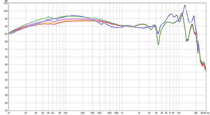

Hier eine Messung von DIY Audio Heaven, wie der DT900 Pro X auf erhöhte Ausgangsimpedanz reagiert.
rot=0,2 Ohm, orange=1 Ohm, violett = 32 Ohm, grün=120 Ohm,
Man sieht, dass der Bass beim DT900X nach oben geht, je höher die Ausgangsimpedanz des Verstärkers ist.
Ich hab hier mal mit meinen bescheidenen Photoshop-Kentnissen eine Linie der Messwerte des DT990 250 Ohm in Blau darüberglegt:
Hier sieht man, dass die Ausgangsimpedanz des Verstärkers schon sehr hoch sein muss, damit der DT900X mehr Bass als der DT990 hat. Man muss allerdings beachten, dass die Messwerte des DT990 hier ohne den Bassboost der erhöhten Ausgangsimpedanz sind, die 80 Ohm des DT990 sind zwar weniger anfällig darauf als die 48 Ohm des DT900X, aber wenn der DT900X bereits so einen Bass Boost erhalten würde, dann würde das sicher auch den DT990 beeinflussen.
Eventuell kommt dir der Bass des DT900X nur besser vor, weil er etwas Bassboost durch erhöhte Ausgangsimpedanz bekommt, allerdings die Höhen im Vergleich zum DT990 nicht so geboosted sind, sprich du kannst dadurch den Kopfhörer generell lauter Machen bevor es unangenehm wird, der Höhenboost des DT990 ist nicht ohne.

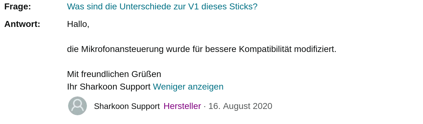

gibt es einen Unterschied zwischen dem Sharkoon DAC Pro S und Sharkoon DAC Pro S V2 ?
