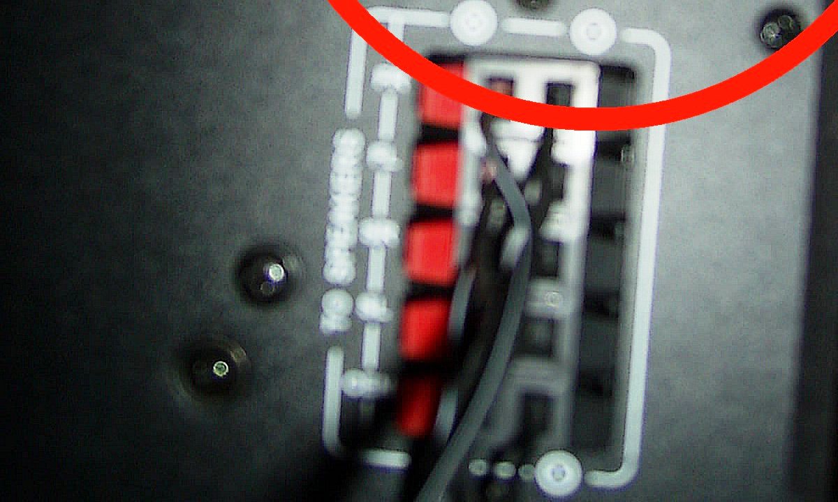

Machst du mal ein Foto der Boxen? Vielleicht erkennen wir es so.

Wie siehts mit dem Foto aus?
