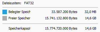

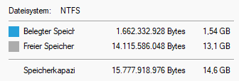

Kann man definitiv nicht.
Stick 1:
Stick 2:
Stick 3:
Stick 4:
Das waren jetzt wahllos ein paar USB-Sticks. Den mit NTFS darf man wenn man mag ausklammern.
