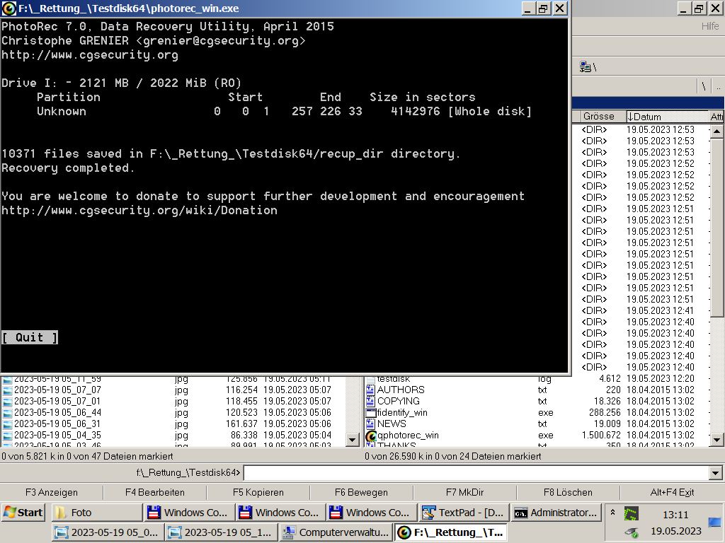

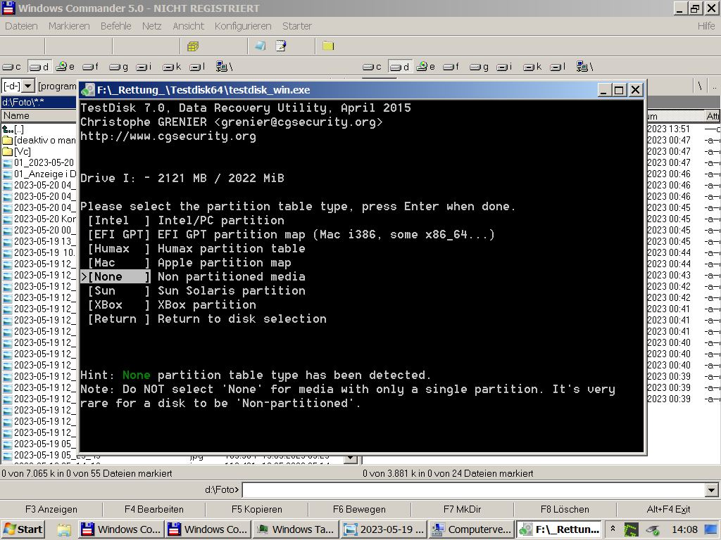

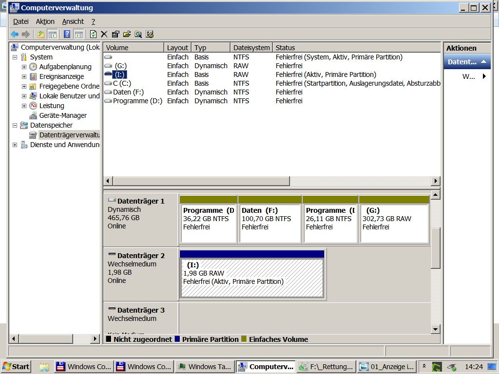

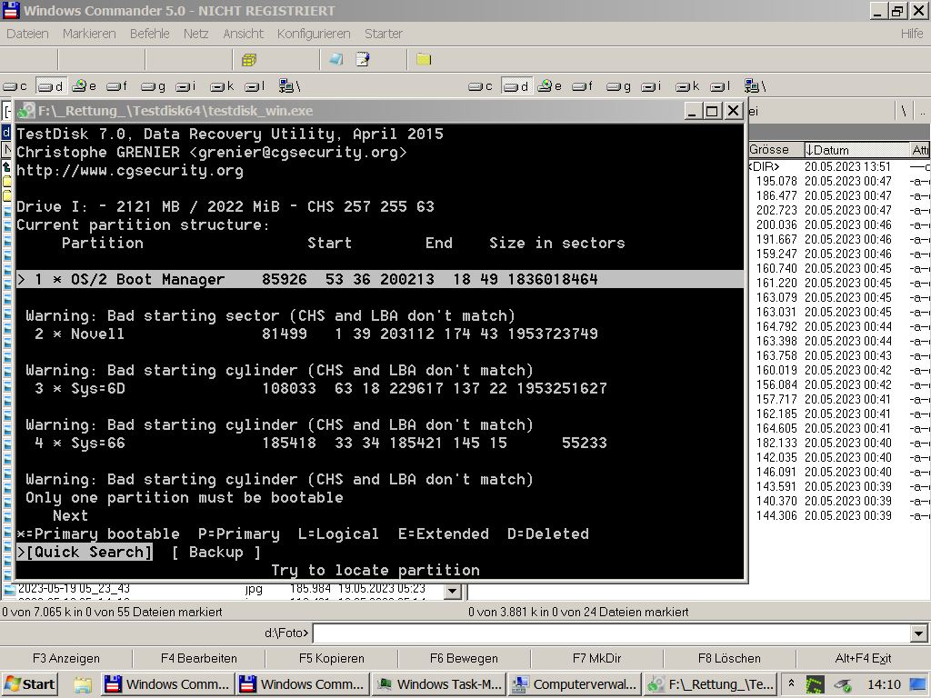

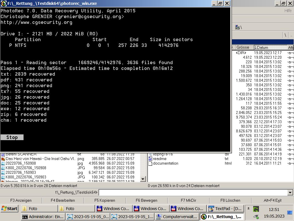

Seit einigen Tagen versuche ich einen Stick zu reaktivieren bzw. wenigstens viele Dateien darauf zu retten.
Habe ihn als Daten-(Austausch)-Medium zwische einem Win7- und einem Linux-PC genutzt.
(Mit dem Win7 war ich noch nie online, mit dem Linux permanent.)
Als ich den Stick letztmals normal nutzte, wollte ich ihn am W7 über "Hardware sicher entfernen" abziehen. Aber win meckerte, "Gerät wird gerade verwendet.... Ich schloß mehrere Fenster,Programme. Als Win immernoch meckerte, hatte ich die Faxen dicke und habe den Stick dennoch abgezogen.
Es könnte sein, daß dadurch das Problem entstanden ist!
Ich habe schon einiges ausprobiert - natürlich immer nur Lese- und keine Schreibzugriffe.
Unter Recuva kommt: "Auf I: kann nicht zugriffen werden. Datei o. Verzeichnis beschädigt o. nicht lesbar."

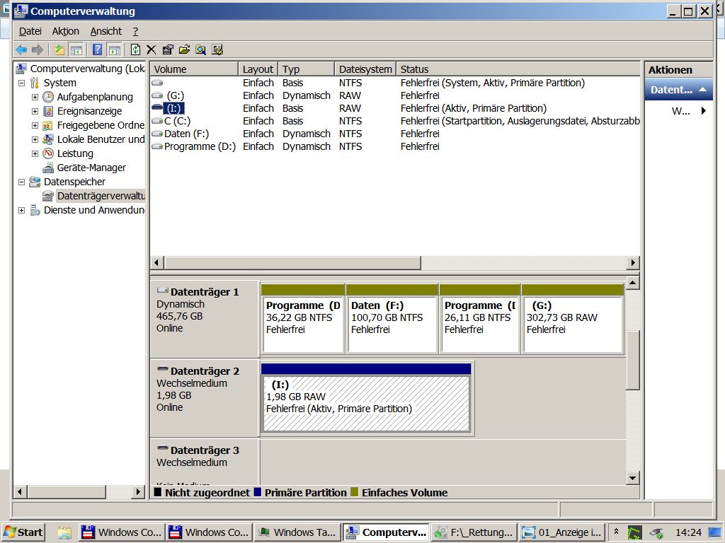

In der Win7 Datenträgerverwaltungw wird er aber angezeigt: 1,9 GB RAW, Fehlerfrei (Aktiv, PrImäre Partition)
(s. Foto 01)

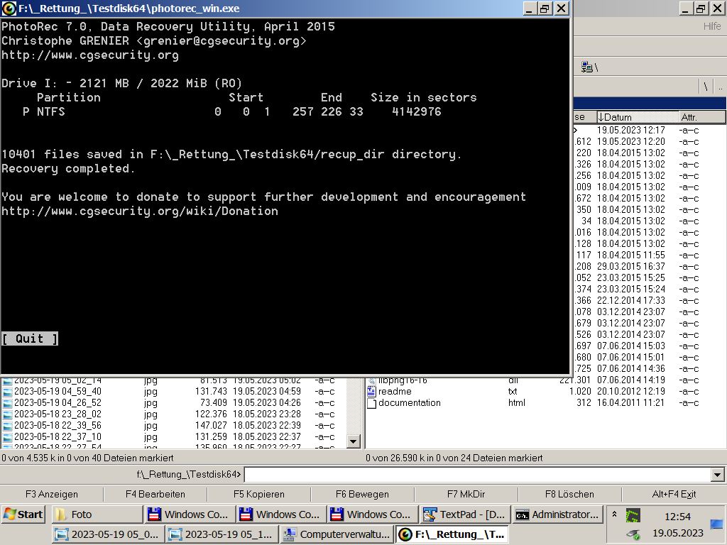

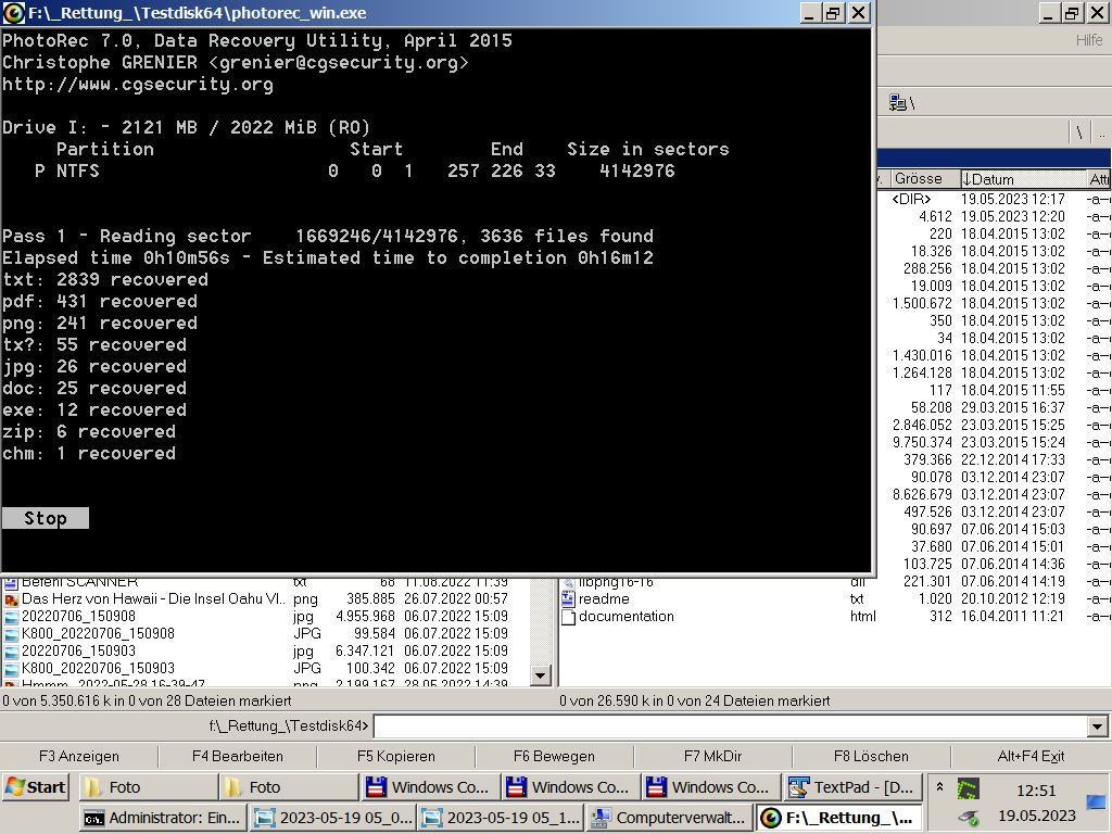

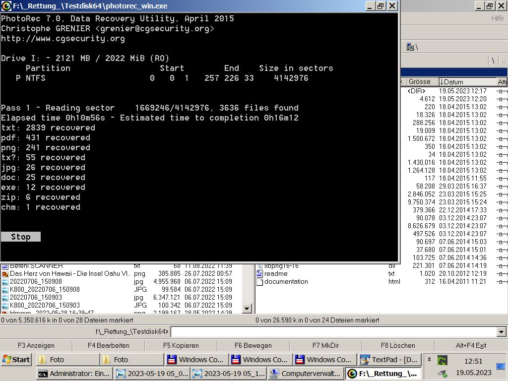

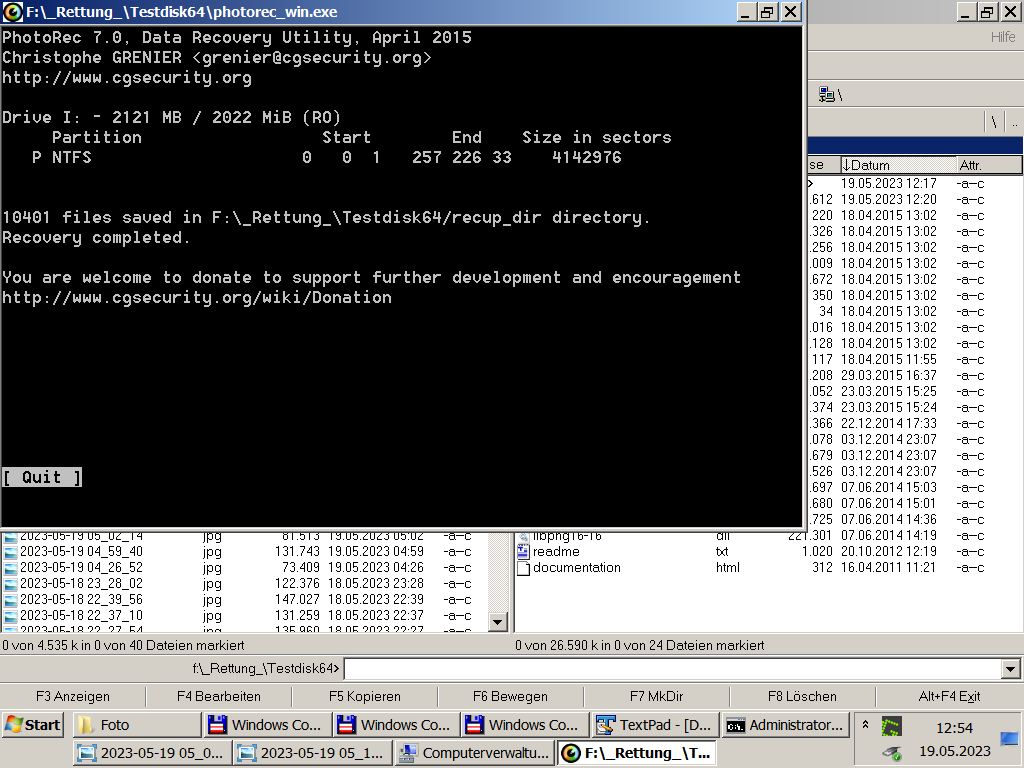

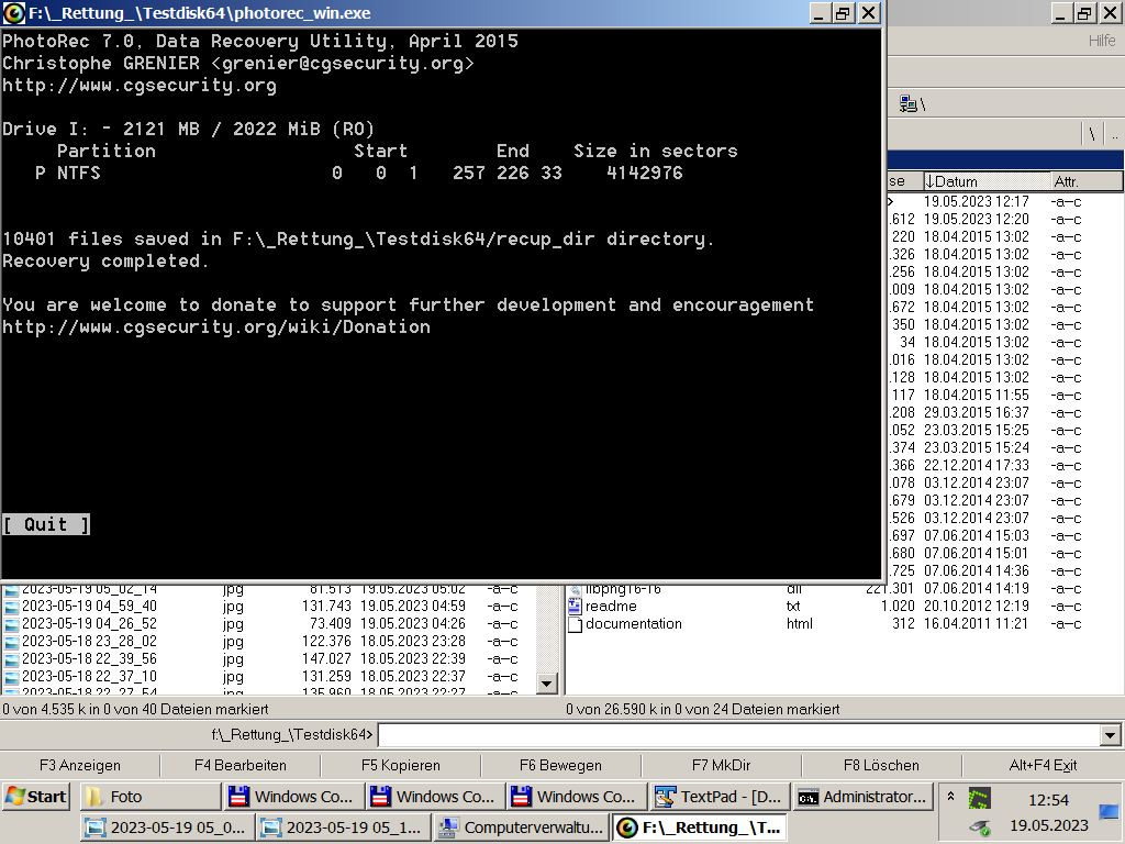

Check mit PhotoRec:
- erkennt den Stick ebenfalls und zeigt nach "Search" die Partition doppelt an: "Unknown" und NTFS
* s. Fotos Ph 03 - Ph-5
PR hat zwar sehr viele Dateien wieder hergestellt, ABER scheinbar bsher noch keine einzige korrekt, vollständig!
txt-Dateien, die für mich besonders wichtig sind, scheinen zwar teilweise korrekt, aber nicht vollständig wiederhergestellt!!

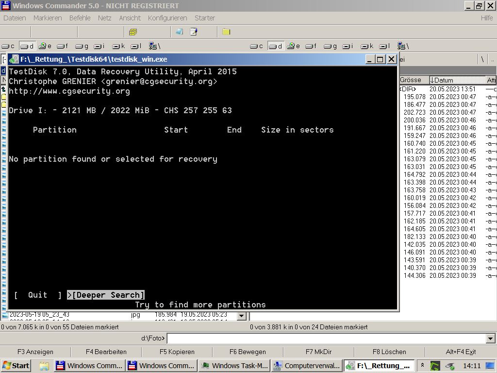

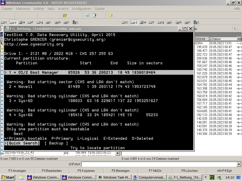

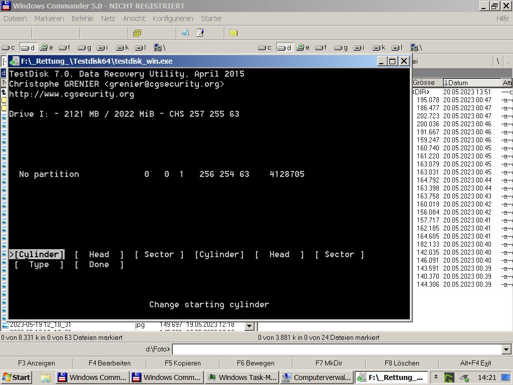

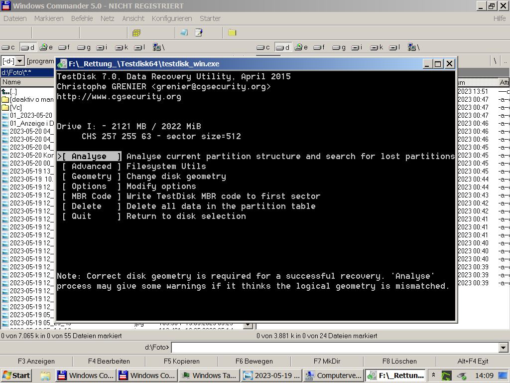

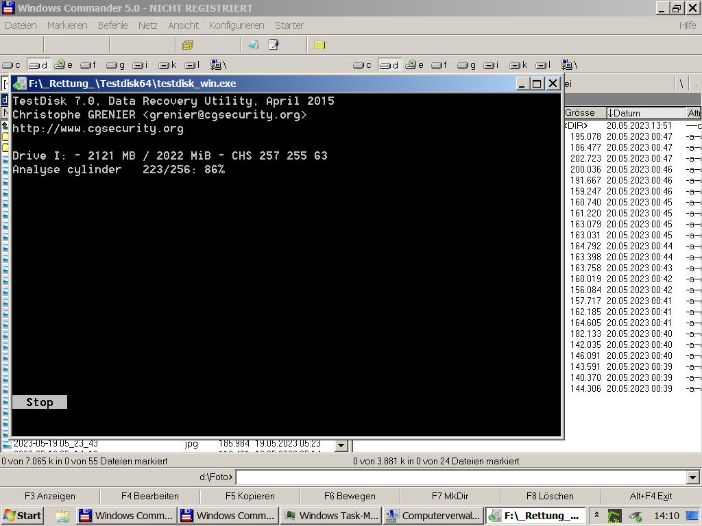

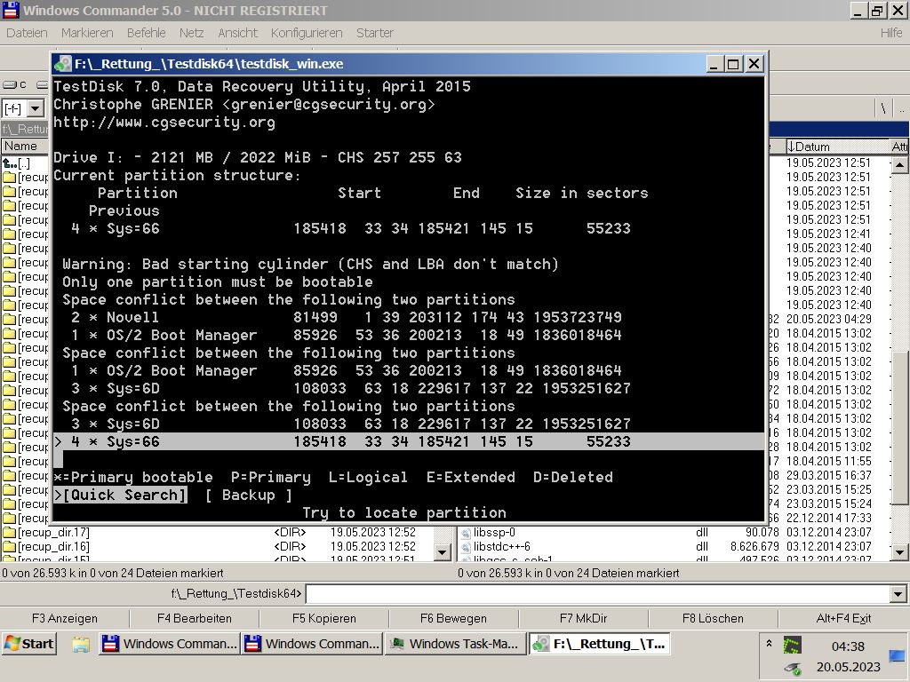

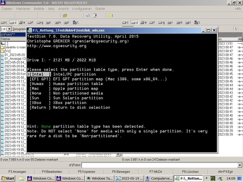

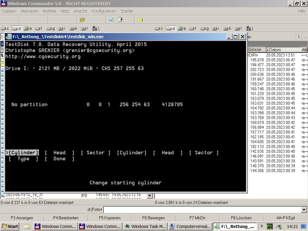

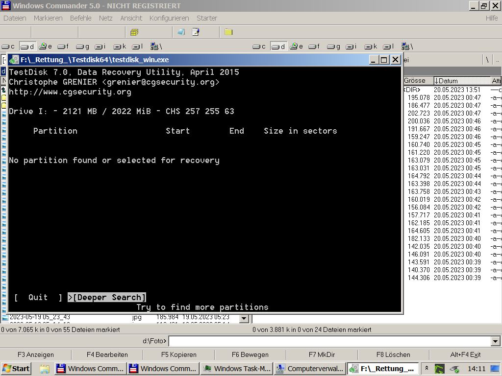

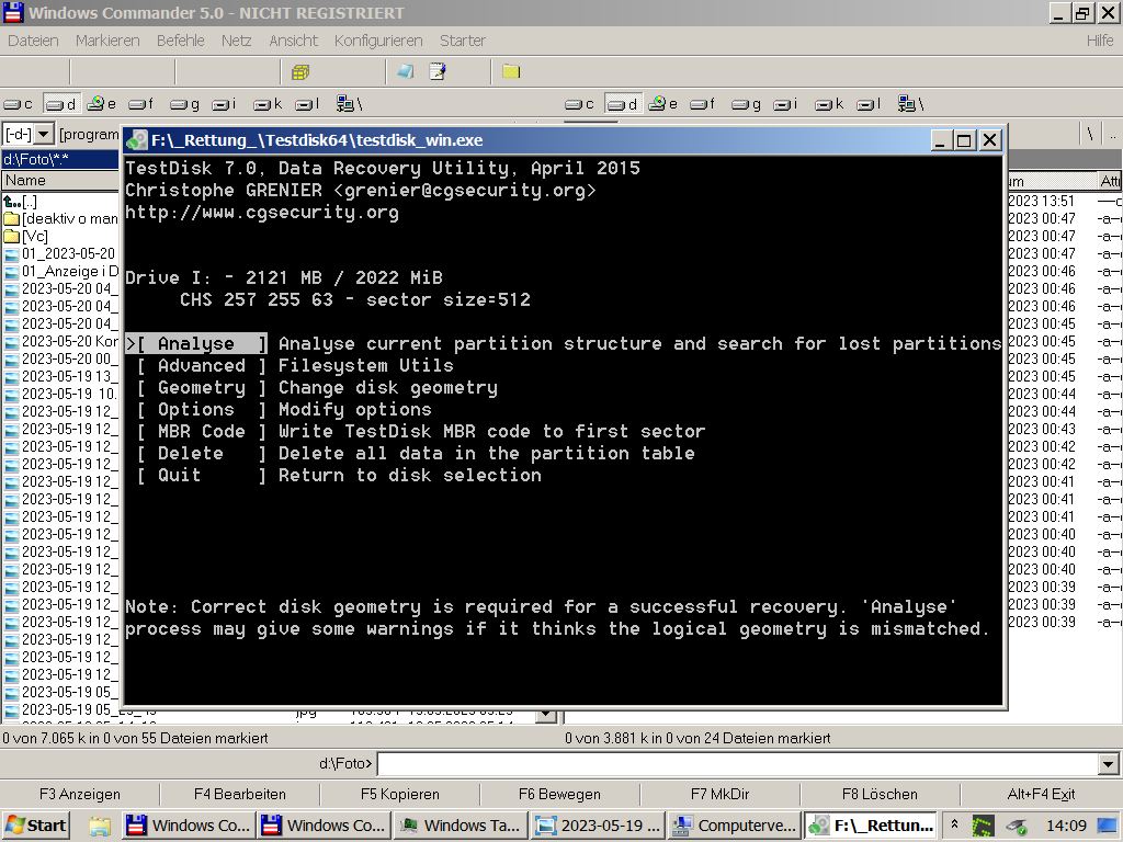

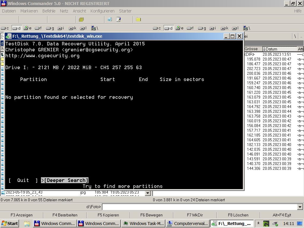

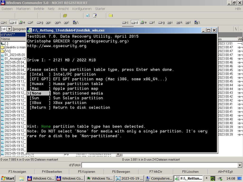

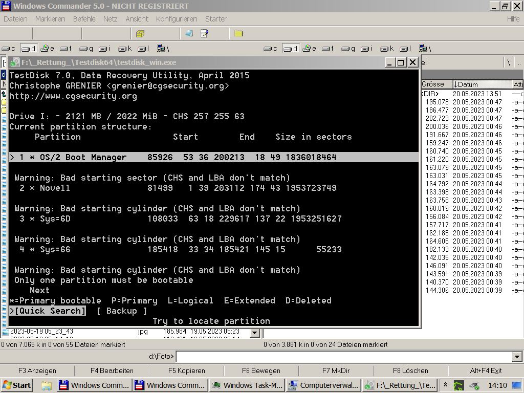

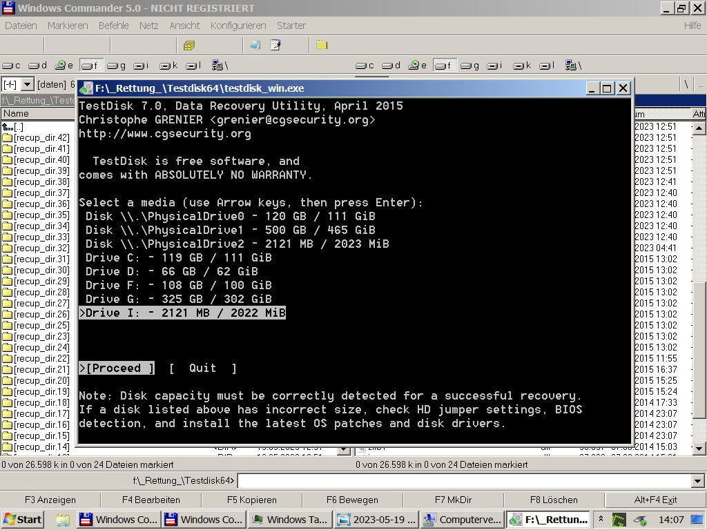

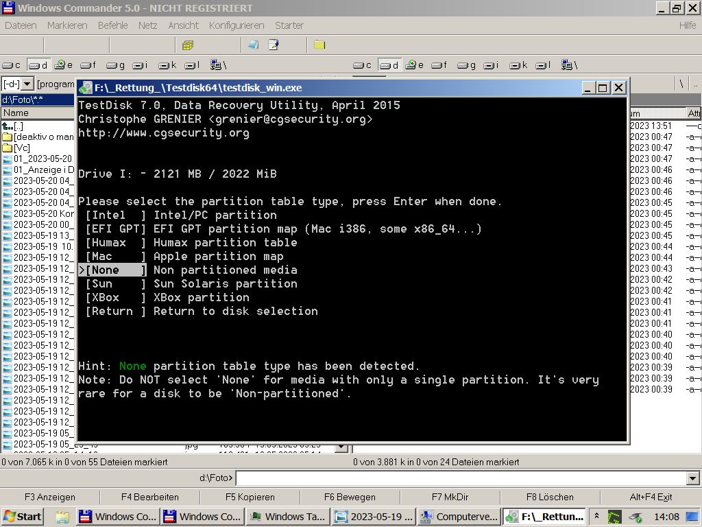

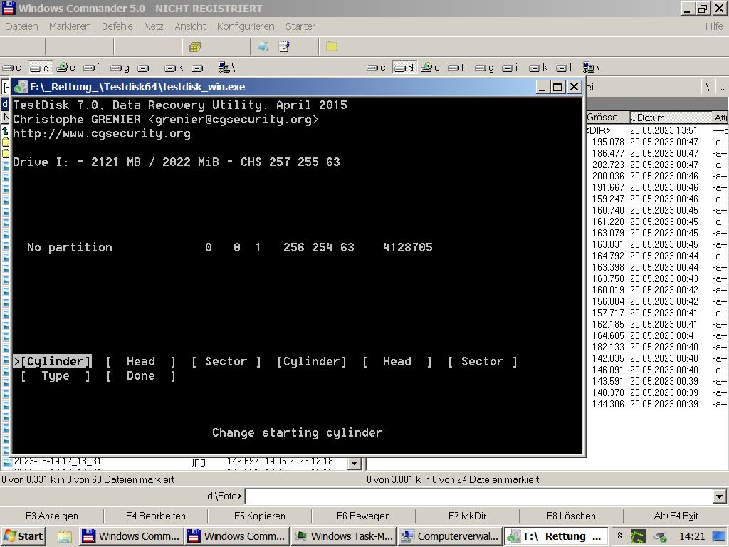

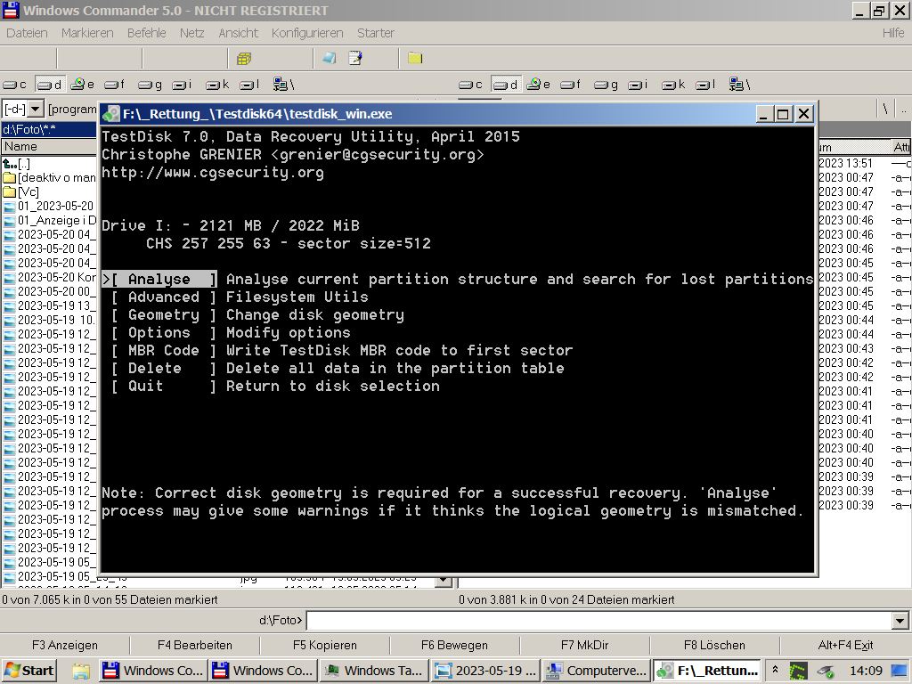

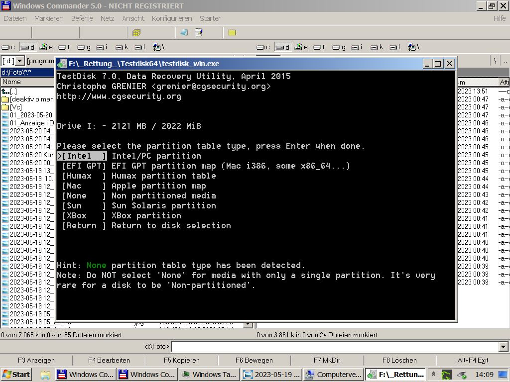

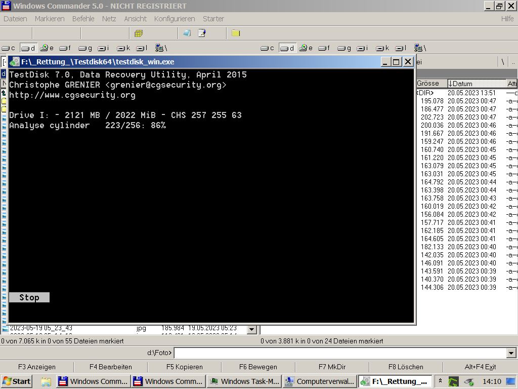

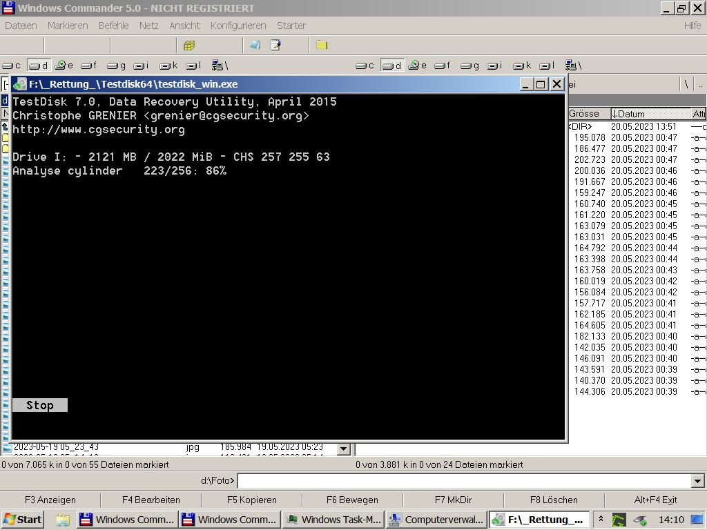

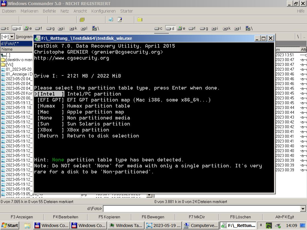

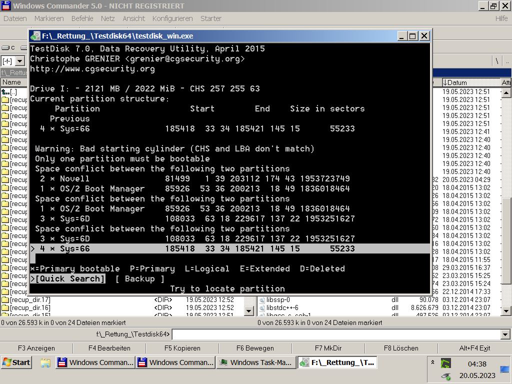

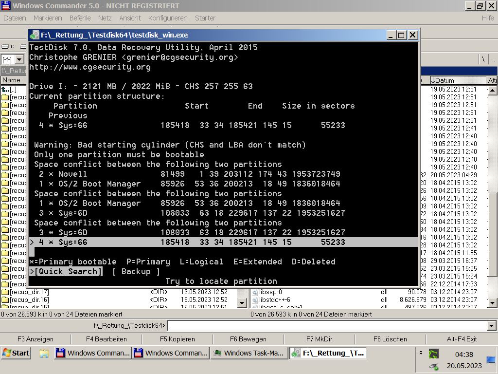

Check mit TestDisk:
Da bin ich nach der Anleitung hier im Forum gegangen.
s. Fotos T2 - T9
Jetzt weiß ich nicht weiter.
Was kann ich tun, um den MBR bzw. gar den kompletten Stick zu reaktivieren?
PS: Evtl.e Hinweise auf nützliche Seten, die in Englisch sind, nutzen mir kaum. Ich habe damals, im vorigen Jahrtausend, das 'Englisch für Ossis' lernen müssen (ja gawarju po-russki ODER: job twoi match.. (o.ä.) ) und nu, mit Ende 60, lern ick ooch nix mehr.

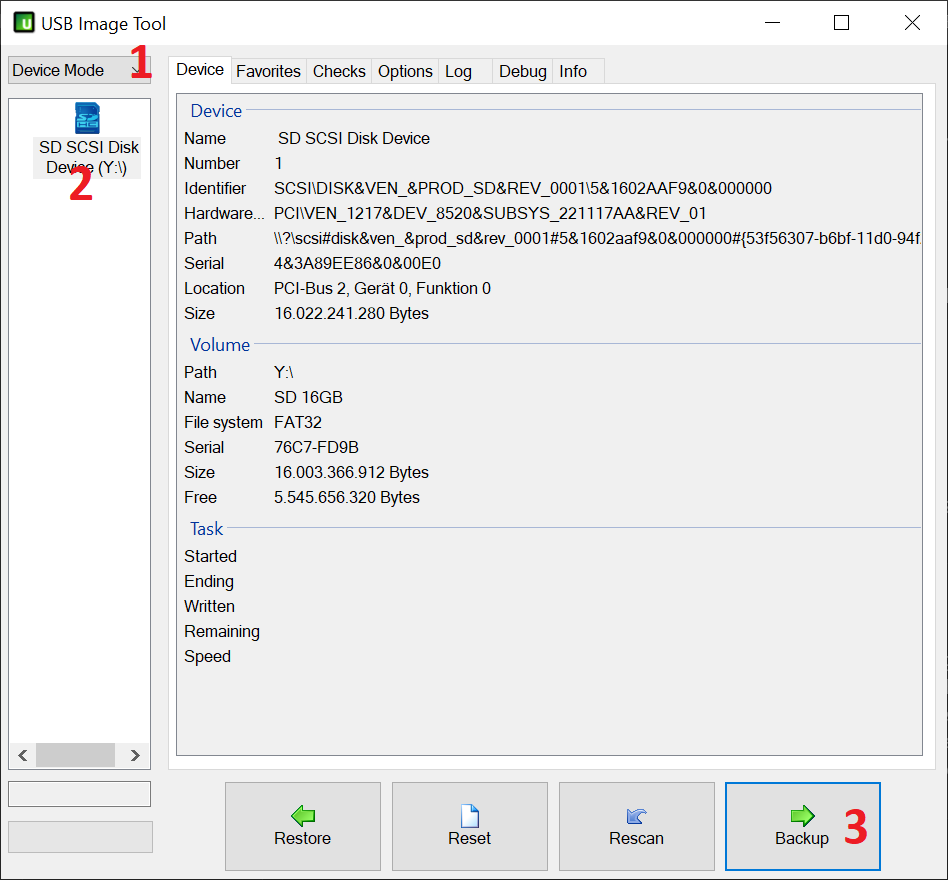

kannst du nicht erstmal ein Sektor-Image des Sticks machen und mit dem Image arbeiten/testen?
mit DD oder USB Image Tool
Gut, wenn das der Stand ist und die Dateien wirklich wichtig sind: Gib dem Stick jemandem, der sich mit Datenrettung auskennt. Alle brauchbaren Programme sind ausschließlich in Englisch verfasst, die Anleitungen ebenso.

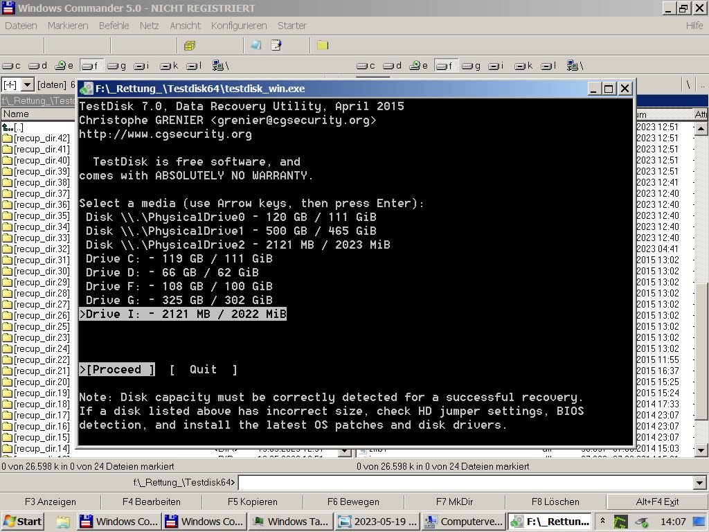

Noch drei Anmerkungen zu deinen bisherigen Versuchen:

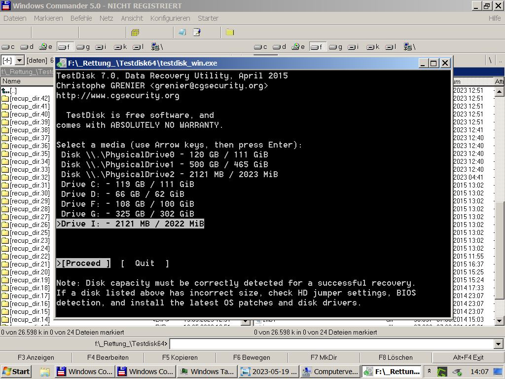

1. Niemals mit dem Originaldatenträger arbeiten! 1:1-Abbild erstellen (beispielsweise mit ddrescue), dann damit versuchen, was zu retten ist.
2. Du hast in Testdisk das Laufwerk I: ausgewählt, das ist falsch. Datenrettung macht man immer (bis auf wenige Ausnahmefälle) mit dem physischen Datenträger. \\.\PhsicalDrive2 wäre in deinen Screenshots der richtige Datenträger gewesen.
3. Textdatein per Carving (das was PhotoRec macht) zu retten, ist nur dann erfolgversprechend, wenn man die Größe der zu rettenden Dateien einstellen kann. Textdateien haben kein definiertes Dateiende, daher muss das Program "raten" wie groß die Datei ist. Üblicherweise wird sich das Programm an der gängigen Clustergröße vom Dateisystem (so vorhanden) orientieren. Meist werden das 4 KB sein. Ist die Datei größer, wird der Rest abgeschnitten.

Danke schon mal!
Was heißt DD ausgeschrieben?
Edit: In der nächstenAntwort stand: ddrescue. ist das gemeint?
USB IT grade runtergeladen. Werde mal schauen, wie wet ich ohne Englisch klarkomme...
Nur zu meiner Sicherheit: Da pssieren nur kopier- und keinerlei Schreibvorgänge auf dem Stick?
DD ist ein Linux Kommandozeilen-Tool zum blockbasiertem Kopieren von Daten.
USB Image Tool macht im Prinzip das gleiche für unseren Anwendungsfall.
Ist im Prinzip auch recht einfach:
1. Device Mode auswählen
2. das zu sichernde Laufwerk
3. Backup und das Abbild in eine .img-Datei (unkomprimiert) auf eine Festplatte schreiben.
Dabei wird jeder einzelne Sektor kopiert; am Ende würde, in meinem Fall, eine 16GB-Img-Datei auf der Platte liegen mit einem 1:1 Abbild, mit dem ich dann weitere Tests machen könnte.
OK, muß ich mir nochmal anschauen. Der Stick ist doch aber Laufwerk I:
Wieder was gelernt.
Reaktionen: Conqi
Laufwerksbuchstaben sind eine Windows-Eigenart und haben für die Datenrettung erstmal keine Relevanz. Laufwerk I: ist das Volume, nicht der Datenträger an sich.

Hi...
Ist zwischen Bild 25 (anscheinend erkannter primärer NTFS-Partition) und Bild 26 (DTV) ein "Neustart" des Sticks (also durch "Trennen" des Mediums) durchgeführt worden?
Nur so würde eine mglw. wiederhergestellte Partitionsstruktur "geschrieben" werden können.
Ansonsten wird hier wohl auch nur noch eine (mglw. auch nur tlw.) Datensicherung möglich sein - die Partitionsstrukturierung (wurde der Stick ursprünglich unter Linux eingerichtet?) ist derart "zerschossen", dass diese auch höchst wahrscheinlich nicht ohne unverhältnismäßig viel Aufwand wiederhergestellt werden kann.​
Nein, was hier als Bild 26 angezeigt wird, ist das allererste. Natürlich hatte ich den Stick inzwischen getrennt.
Allerdings bin ich bisher noch nie bis zum 'Schreiben' gekommen; immer nur Test.
Und bevor ich hier USB Image Tool installieren, wie oben v nebula empfohlen, muß ich erst ein backup der Platte machen. Aber da komme ich momentan mit der Suche nach einem portable Backup-Prog. nicht weiter.
Was spricht denn gegen das bereits erwähnte dd (ddrescue)?
Ansonsten sowieso bevorzugt auch einfach mit dem Hiren's Boot CD PE vom USB-Stick eine Live-Umgebung starten - da sind ja gleich viele Tools onboard.
Btw.:
ppanik schrieb:
[...] bisher noch nie bis zum 'Schreiben' gekommen; immer nur Test.
Wenn ich das mit TestDisk richtig in Erinnerung habe, erfordert das "Schreiben" in diesem Fall keine explizite Bestätigung, sondern erfolgt (automatisch) mit dem "Neustart" des Mediums (bei Nichtmobilen Datenträgern des Rechners).​
