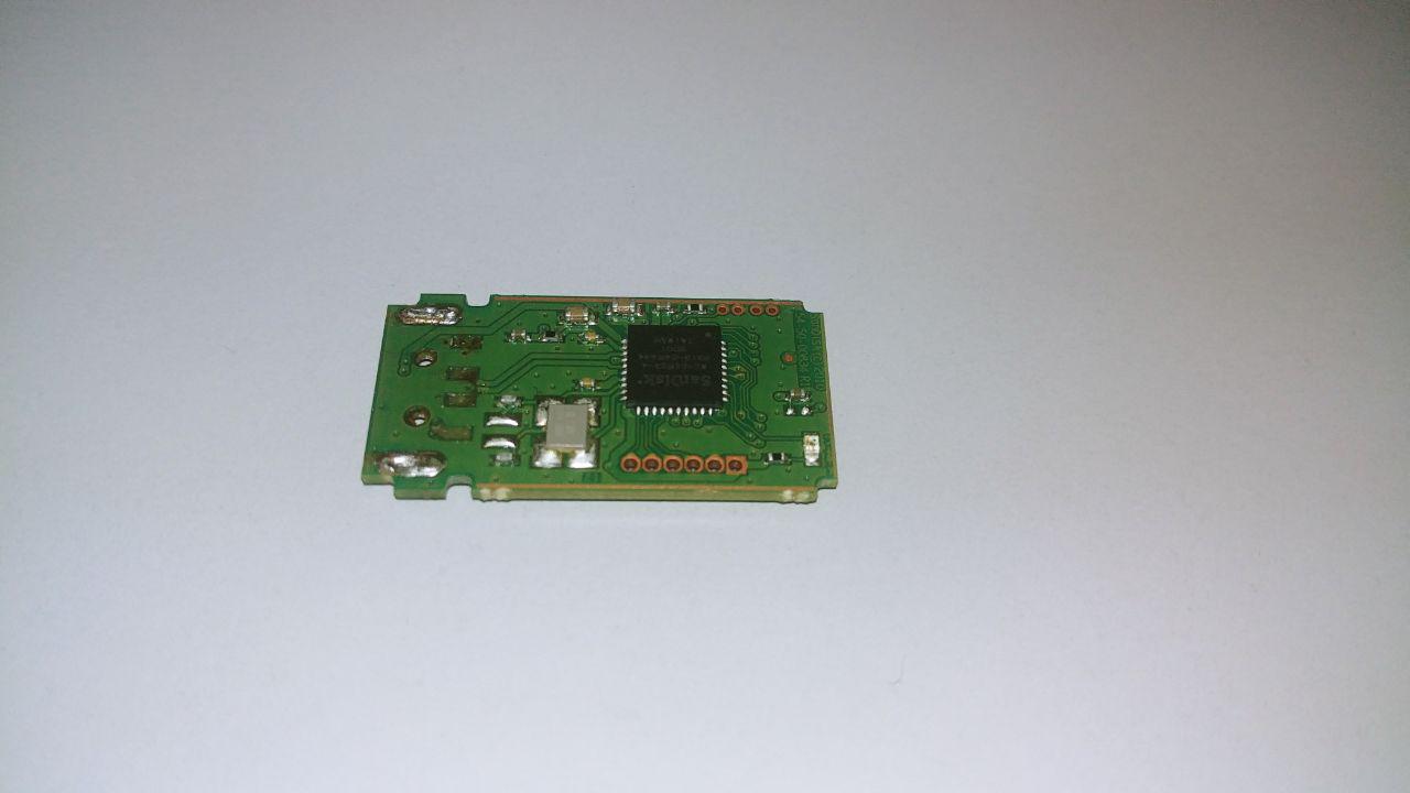

Servus,
Ich habe euch mal ein Paar Bilder angehängt um einen Eindruck zu bekommen.
Ich brauch mal Hilfe von euch Profis!
Die USB-Buchse ist Abgebrochen.
Meint ihr, es Hilft, lediglich "Kabel" (Aufgeschnittenes USB Kabel bspw.) dort dran zu Löten?
Sollte es zu einem Profi?
Oder ist das ding mehr oder weniger ein Fall für die Tonne?
Es sind Relativ Wichtige Dateien drauf, Ohne Backup.
Da dieser Stick quasi das Backup ist.

Ich könnte mich irren, aber es sieht für mich so aus also ob die Lötpads rausgerissen sind.
Lass das lieber einen Profi machen wenn die Daten wirklich wichtig sind.
Wenn die Daten wirklich wichtig sind , dann lass es ein Profi machen.
Aber das ist nicht billig. Das kann ich dir sagen. Das wird im mittleren 3-Stelligen Bereich liegen.
Kommt drauf an, wie die vom Hersteller verwendete USB Buchse verdratet ist. Und vor Allem, wie gut du löten kannst! Machst du es falsch, ist der Stick nachher definitiv mehr defekt als vorher.
Definiere wichtig. Von "ist ein Selfie von dir drauf" bis zu "Deine vollständige Doktorarbeit ist drauf" ist alles möglich.
Würde mich, je nach Wichtigkeit, an einen Profi wenden. Siehe meine Signatur.
USB-Stick an eine USB-Verlängerung anschließen > abgerissenen Stecker auf USB-Platine legen > mit einer Plastikkarte (Krankenkasse, Bank, whatever) die vier abgerissenen Kontakte runterdrücken > von einer Hilfsperson die USB-Verlängerung an einen Rechner anschließen lassen > prüfen ob der Rechner den Stick erkennt > ggf. ja : von der Hilfsperson die Daten runterkopiern lassen

Ich würde es so machen:
USB Stick reparieren
Je nachdem wie wichtig die Daten sind, kannst du natürlich auch einen Datenrettungsservice in Anspruch nehmen. Die sind aber wirklich sehr teuer (300-1000€).

AABBOO.de sitzt hier in meiner Nähe, 99€ wollen Sie dafür haben.
Scheint "Okay" zu sein.
Ansonsten hätte Ich es so gemacht wie Bob1337 verlinkt hatte http://3l3ktronik.blogspot.com/2012/01/usb-stick-repariert.html

ist doch ganz simpel: Kannst du löten oder hast du jemanden der es kann? Dann los.
Falls nicht, schick es weg. Notfalls per Expressservice, auch wenns teuer ist.
AABBOO.de macht vermutlich auch nichts anderes als genau das.

Wenn Du die Buchse noch hast und damit die Pinbelegung nachvollziehen und gut löten kannst, dann probiere es, sofern die Daten nicht unerlässlich wichtig sind, denn bei einem Fehler versaust Du dem Profi nur die Chancen. Man muss daher vorab entscheiden ob eine Rettung durch den Profi in Frage kommt und dann macht man das gleich ohne es selbst zu probieren oder man probiert es und akzeptiert das die Daten verloren sind wenn es nicht klappt.
Wenn man selbst nicht Löten kann und keinen Professionellen Datenrettungsservice in Anspruch nehmen möchte, dann sind die Fernsehfritzen von Nebenann immer eine gute Anschlaufstelle.
Da habe ich schon so manches mal solche Kleinigkeiten machen lassen. Je nachdem wie lange es dauert, sollte man da mit max. 30€ bei weg kommen.

Bei 99,-- Euro fürs machen lassen und der Wichtigkeit der Daten würde ich nicht lange überlegen.
Da ist die Chance fürs Wiederherstellen am Größten.
Aber klar ist natürlich, dass es keine Garantie gibt und der Löter dort auch mal einen Fehler machen kann.
