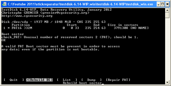

Mache mal eine Diagnose des Bootsektors nach dieser Anleitung;
Lade mal die Testdiskversion 6.11WIP beta;
https://www.computerbase.de/downloads/systemtools/festplatten/testdisk/
Bestätige mal in Testdisk durch, bis du das Menü Analyse siehst (bei der Festplattenauswahl muß der Stick vorher ausgewählt sein).
Bestätige aber nicht bei Analyse sondern bei Advanced!

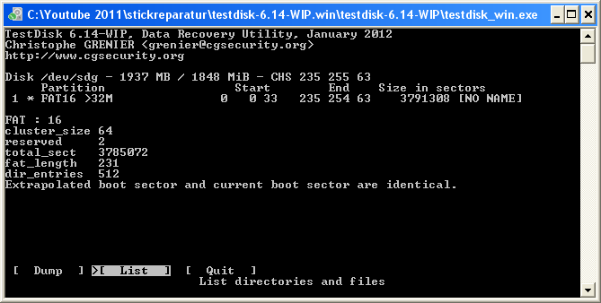

Hier solltest du deine beschädigte Partition auswählen.
Setze mir mal hier einen Screen, ob der Partitionstyp zugewiesen werden muß?
Bestätige bei Boot und gehe auf Rebuild BS.
Hinterher zeigt Testdisk dir das Ergebnis an.
Wenn Testdisk zu lange sucht (mehr als einige Minuten, teile es mit.
Hinterher solltest du das Menü List sehen.
Gehe mal da drauf und teile mit, ob deine Daten oder wieder eine Meldung angezeigt wird.
Gehe dort erstmal nicht auf das Menü Write, um keine Änderungen vorzunehmen.

Hallo Fiona,
hier die Screens als doc-Anhang. Weiß nicht, wie ich die sonst ins Antwortfenster reinbringe.

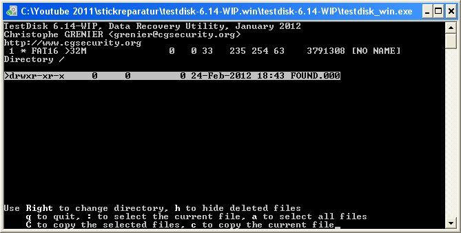

Dein USB-Stck zeigt nur ein Ordner Found000 an.
Das bedeutet, chkdsk lief über dein USB-Stick und hat deine Daten geändert.
Kopiere diesen mal und prüfe den Inhalt.

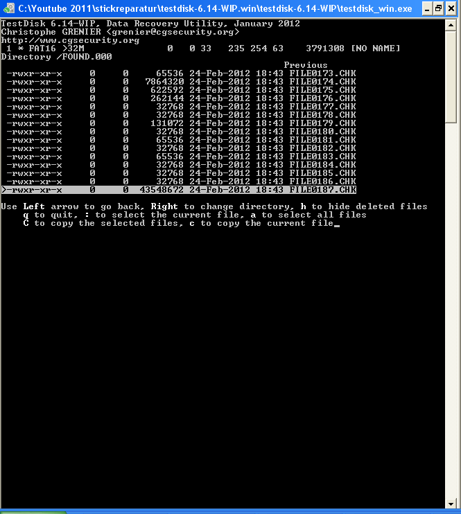

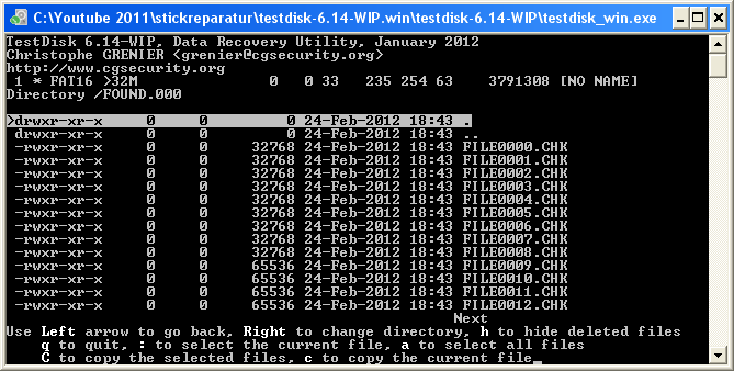

ich habe den Ordner mit der einen Datei mal weiter aufgebröselt. (Anhang 2.2.)
Desweiteren habe ich mal mit "undelete" gesucht. Scheint das gleiche Ergebnis zu bringen.(Anhang 3.2)

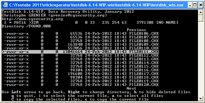

Hallo Fiona,
wieder zu Hause. Ich habe mich mit dem Einbinden von Vollbildern beschäftigt. Ich hoffe, die Ergebnisse verschrecken euch nicht.
Die Suche mit "Undelete" bringt keine veränderten Ergebnisse.
Die Suche mit "Photorec" hat keine zusätzlichen Erkenntnisse gebracht.

Sieht wohl so aus, das chkdsk Änderungen an dein Dateisystem vorgenommen hat, du hast jetzt nur noch chkdsk-Fragmente in dein Ordner found000.
Ich hatte dir bereits oben den Link zu unchk gesetzt, mit dem du prüfen sollst, ob es deine Dateien erkennt und wiederherstellen kann.
Teile es mit.
