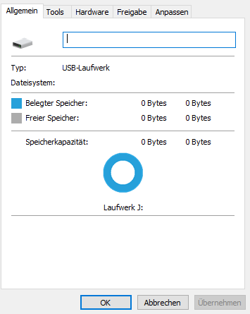

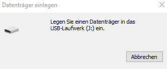

Ich besitze einen USB-Stick der nicht mehr richtig funktioniert. Wenn ich ihn in den Laptop stecke, kommt immer die Nachricht "Legen Sie einen Datenträger in das USB-Laufwerk (J) ein." Am USB-Slot kann es nicht liegen, da andere USB-Sticks auch funktionieren.
Ich habe schon den Laufwerkbuchstaben geändert, aber das hat nicht geholfen. Ich wollte auch versuchen meine Daten zu retten, aber noch kein Programm hat mir geholfen. Außerdem ging das Formatieren des USB-Sticks auch nicht. Weder mit Rechtsklick auf den Stick, noch über die Datenträgerverwaltung.
Gibt es also eine Möglichkeit den USB-Stick zu reparieren (und vielleicht auch noch die Daten zu retten)?

Wird der Stick denn in der Datenträgerverwaltung bzw im Gerätemanager noch erkannt, die Bilder zeigen ja nichts an. Welches Betriebssystem, wie gross ist der Stick, kannst Du im Bios den Stick noch erkennen?
