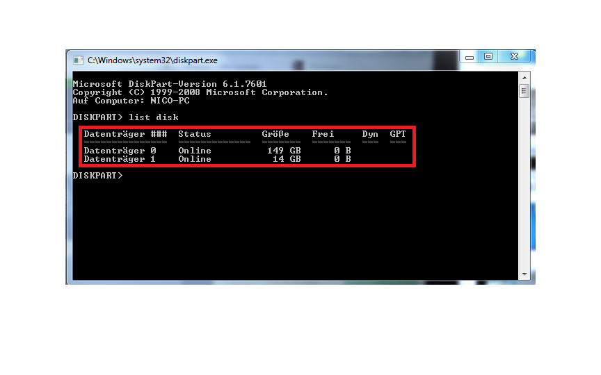

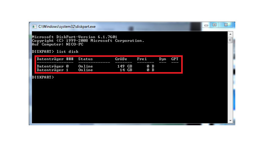

Dieses Problem hatte ich auch.
Lösung:
Win-Taste+R drücken
diskpart *
list disk *
select disk [DEINE DISK ZB. select disk 0]* In meinem Fall ist es Datenträger 1 (14GB, siehe Anhang Bild!)
attributes disk clear readonly *
clean *
create partition primary *
format fs=ntfs *
Jetzt müsst ihr ein wenig warten und dann sollte es funktionieren.
(*=ENTER DRÜCKEN)
