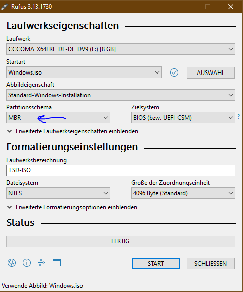

Wenn du für Windows 10 ein Installationsmedium für eine Installation im MBR-Partitionsschema
möchtest, muss die Einstellung in RUFUS so aussehen (Bild).
NTFS ist dann völlig ok und auch Secure Boot muss hier nicht deaktiviert werden dann.
Es empfiehlt sich nicht eine vom MCT erstellte ISO für RUFUS zu nehmen,
weil diese womöglich schon Einträge hat für EFI/MBR und Rufus diese auch noch setzt.
Besser die normale ISO hier nehmen, aber dann gleich die ISO ver.2 von der aktuellen Windows 10 20H2.
Dann gibt es auch für das vom MCT erstellten Installationsmedium nur eine Möglichkeit
zum booten, nämlich für eine "MBR-Install", da wird es keine Boot-Möglichkeit [UEFI] geben.
