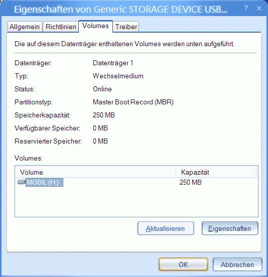

Was wird bei "Eigenschaften" im selben Menü angezeigt? Wird auf dem Reiter "Hardware" der Stick aufgeführt (z.B. mit "Generic Storage USB Device"? Wenn ja, mach mal einen Doppelklick drauf und im neuen Fenster dann auf Richtlinien. Hier mal "Für schnelles Entfernen optimieren" wählen.
Auf dem Reiter "Volumes" noch den Button "Akualisieren" drücken, sollte etwa so aussehen wie bei meinem Screenshot unten.
Poste doch mal nen paar Screens dazu und was sonst noch interessant sein könnte. ;)

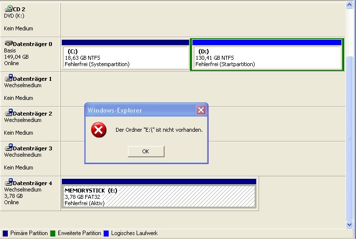

1. Memory Stick steckt im Laufwerk
2. Memory Stick wird im Explorer nicht erkannt
3. In der Datenträgerverwaltung erscheint der MemoryStick ohne Laufwerkskennzeichen
4. Nach rechter Maustaste > Laufwerksbuchstaben ändern wird Laufwerk E zugeordnet
5. Nach rechter Maustaste > öffnen erscheint Fehlermeldung (siehe Anhang)
6. Nach nochmaliger rechter Maustaste > öffnen wird der Inhalt des Laufwerks im Explorer angezeigt und ich kann die Bilder z.B. mit Photoimpact aufmachen
7. Neues Fenster aufgemacht und Explorer gestartet: Laufwerk E wird nicht erkannt
8. Ich bin ratlos

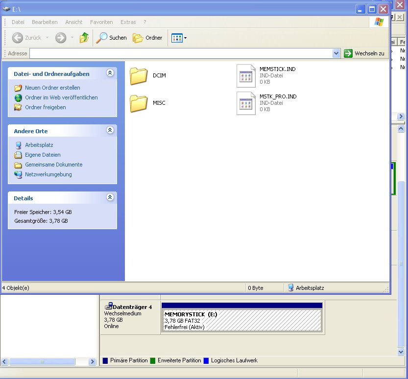

Vielleicht noch diese 2 Bilder zur Erläuterung:
Bild 1 nach dem 2. Click mit der rechten Maustaste
Bild 2 Explorer erkennt das Laufwerk nach wie vor nicht

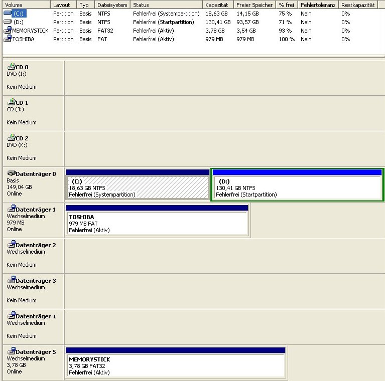

Danke Euch allen,
habe alles probiert, sämtliche Empfehlungen getestet und gebe nun entnervt auf. In der Anlage seht Ihr einen Screenshot von der Datenträgerverwaltung, wie sie sich nach dem Systemstart darstellt. Gott sei Dank habe ich noch einen Laptop (XP SP1) auf dem immerhin noch funktioniert. Aber auch die Deinstallation von XP2 auf meinem Server hat nichts gebracht. Bis zur Installation von XP2 lief allerdings alles ohne Probleme.
Wahscheinlich werde ich mir jetzt einen Apple zulegen, da gibt es solche Probleme nicht .
