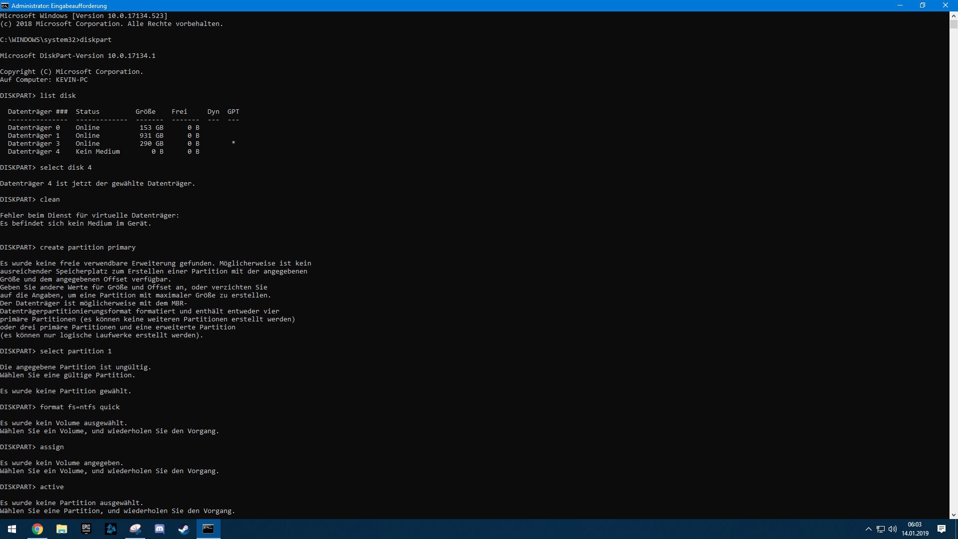

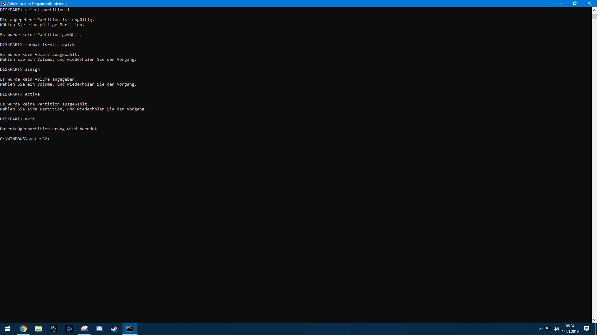

Mach mal ein Screenshot von der "list disk" Ausgabe.
du könntest mal nach "select disk 4" ein "convert mbr" machen, vielleicht fängt er sich wieder.

Wenn ich nach -select disk 4 -convert mbr eingebe kommt folgendes:
Microsoft Windows [Version 10.0.17134.523]
(c) 2018 Microsoft Corporation. Alle Rechte vorbehalten.
C:\WINDOWS\system32>diskpart
Microsoft DiskPart-Version 10.0.17134.1
Copyright (C) Microsoft Corporation.
Auf Computer: KEVIN-PC
DISKPART> list disk
Datenträger ### Status Größe Frei Dyn GPT
Datenträger 0 Online 153 GB 0 B
Datenträger 1 Online 931 GB 0 B
Datenträger 3 Online 290 GB 0 B *
Datenträger 4 Kein Medium 0 B 0 B
DISKPART> select disk 4
Datenträger 4 ist jetzt der gewählte Datenträger.
DISKPART> convert mbr
Fehler beim Dienst für virtuelle Datenträger:
Der angegebene Datenträger kann nicht konvertiert werden, da er nicht die
erforderliche Mindestgröße für GPT-Datenträger besitzt.
DISKPART>
Noch dazu handelt es sich um folgenden USB-Stick: Intenso Alu Line 32GB
