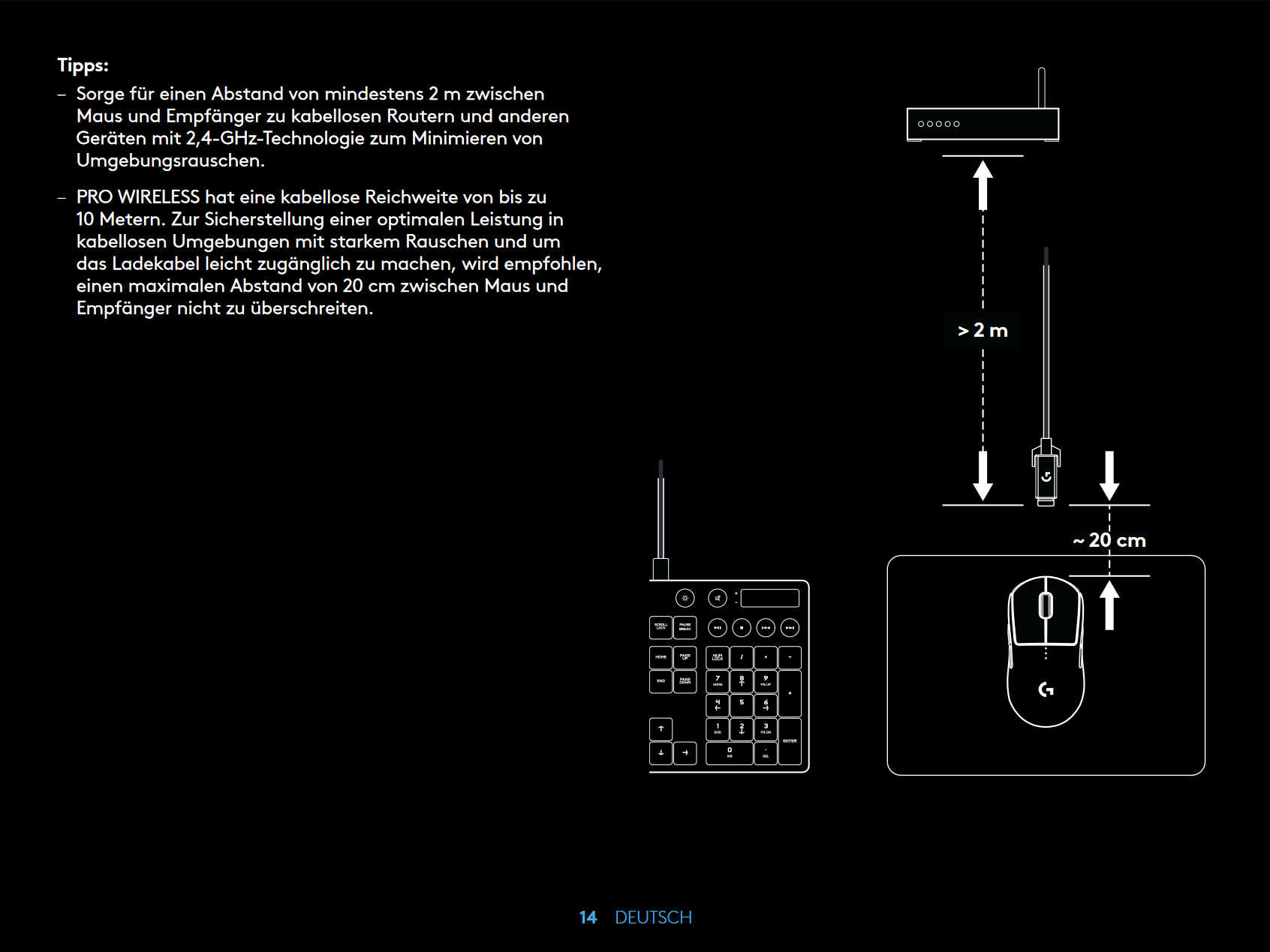

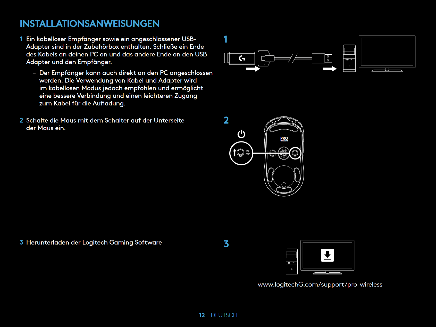

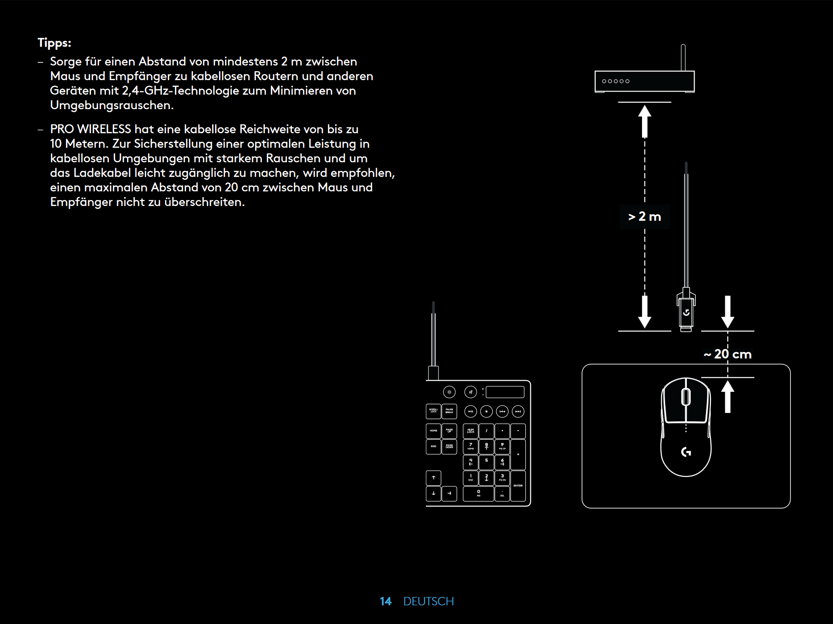

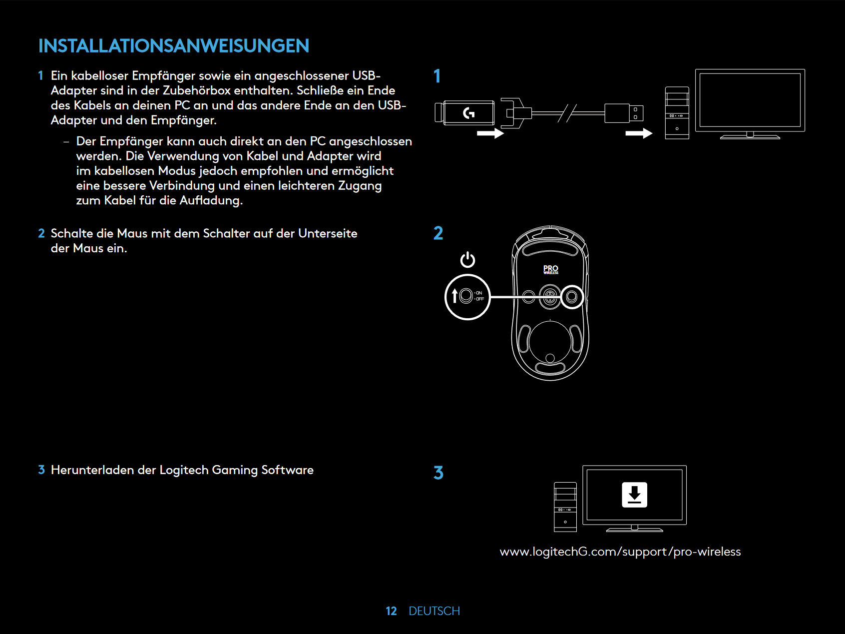

Grundsätzlich ist es immer eine gute Idee solche Empfänger in Sichtlinie auf den Tisch zu bringen. Bei diversen Herstellern liegen da ja auch schon Verlängerungskabel oder beschwerte Halter bei, damit der Empfänger auf dem Tisch liegen kann und diese Kabel sind meist hauchdünn und nicht sonderlich geschirmt.
Hier ein Bild vom Kabel der Logitech PRO Wireless.
Sorge für einen Abstand von mindestens 2 m zwischen Maus und Empfänger zu kabellosen Routern und anderen Geräten mit 2,4‑GHz‑Technologie zum Minimieren von Umgebungsrauschen
