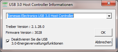

Wenn Du den Treiber der BoardCD installiert hast ist es der 1.0.19 von NEC/Renesas, geh mal auf Start >> Programme >> Renesas Electronics und starte das Tool, ahbe ein Bild angehängt, sieh nach welche Version es ist, welcher Treiber und ob der Haken gesetzt ist.

du hast Recht, habe einen Screen von dem Menü gemacht und es ist die 1.0.19.0
Was muss ich jetzt machen ?

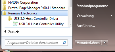

Den Treiber jetzt runterladen?:
USB 3.0 Host Controller-Treiber 2.1.36.0 Deutsch
14. Juli 2012
Renesas µPD720200 & µPD720200A
https://www.computerbase.de/forum/t...-firmware-wird-z-z-nicht-aktualisiert.913445/
Lies es Dir genau durch was zu machen ist und welchen Chip Du genau auf dem Board hast, evtl muss auch erst ein Firmwareupdate gemacht werden, damit die neuen Treiber überhaupt laufen.
