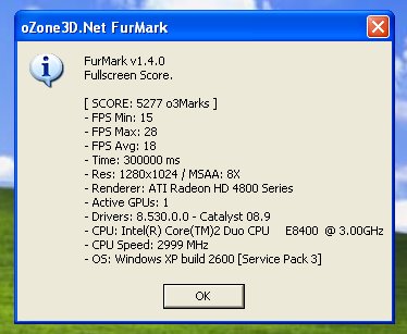

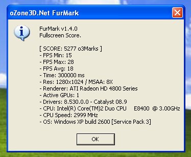

Hier mein Furmark Test
5277 bei 300000
Macht das bei dir einen Unterschied?
Soweit ich weiß wird nur auf den 4870ern gebremst.
werde ich noch testen , hab sofort umbenannt!

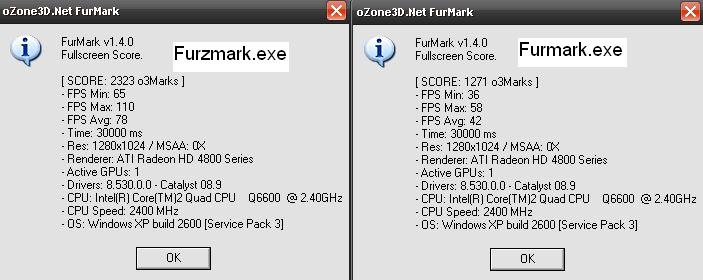

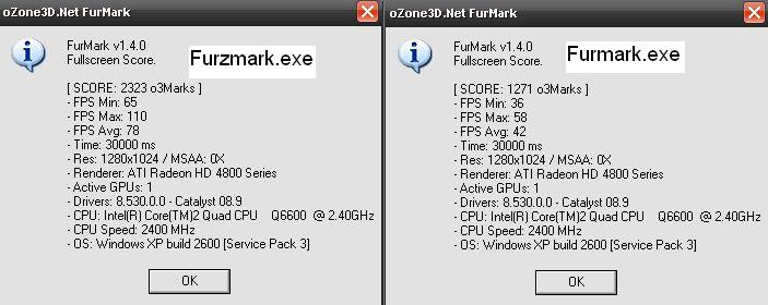

So hab mal beide laufen lassen !
Kann das bei meiner PCS+ nicht bestätigen, Tinpoint. Beide Benches sind praktisch identisch. Könnte deine PCI-E 2.0 Anbindung eine Rolle spielen? Ich selbst habe mit meinen Asus "bloß" 1.1.

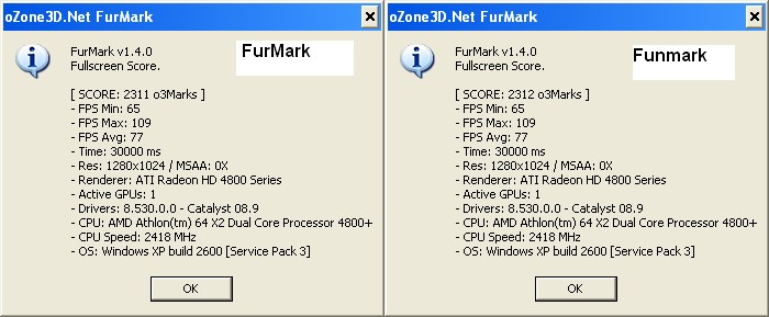

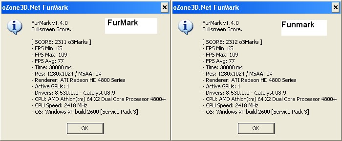

komisch ???
keine ahnung ,aber was sollte PCIe 2.0 mit exe unbenennung zu tun haben ?
werd das morgen nochmal überprüfen !

Oh, es macht ja doch einen Unterschied. Nur bei bei 8x/4xMSAA habe ich trotz Umbenennung die selben Scores.
Bolero, du musst Furmark mit kleinem M schreiben, hatte denselben Fehler.

Ich hab's grade nochmal getestet. Unter 1280x1024 MSAA: 0X jeweils exakt 2311 Punkte bei 30 s. Ganz egal, wie ich die exe benenne. Ich kann den Fehler also nicht reproduzieren.

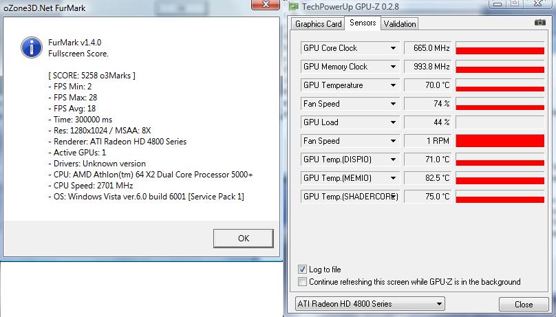

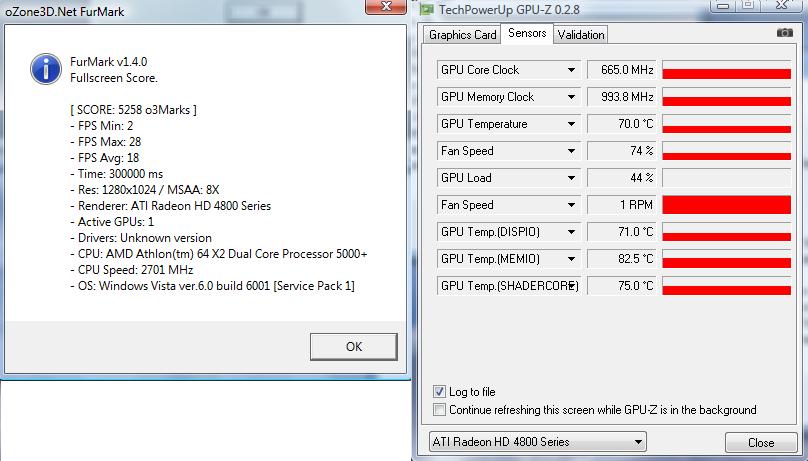

Meine 4850 PCS+ ist gestern gekommen :D
5258 Punkte (300000 - 8xMS)
Catalyst 8.9 (Vista macht wohl bei der Versionserkennung Probleme?)
Vista x64
