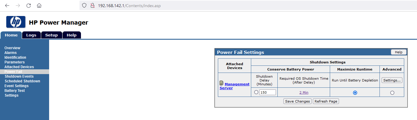

Hat die USV selber ein Problem, ist was falsch konfiguriert oder lohnt es sich, die Batterie zu tauschen?
