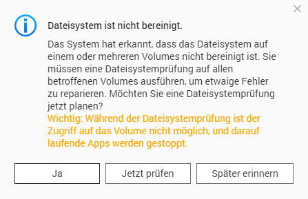

ich weiß nicht ob ich mich einfach dämlich anstelle oder ich etwas falsch verstehe:
Ich habe eine USV per USB an meinem NAS hängen und folgende Einstellungen vorgenommen:
Jetzt kam es die letzten Tage zu kleineren Stromausfällen < 2minund trotzdem passiert jedes mal folgendes:
Wie kommt das Zustande bzw. wie kann ich das verhindern?

Okay habe mich nicht ausführlich genug ausgedrückt - entschuldigt.
Steckdose -> USV -> NAS für Strom steht.
USV -> USB -> NAS
Die USV ist voll geladen. Andere Geräte, die an der USV hängen (ohne geplante Abschaltung via USB) haben keine Unterbrechung.
Ich hätte die "Fehlermeldung" erwartet wenn der Strom für länger als 10 min ausfällt und damit das NAS (nach 10 min) in den auto protect geht.

Scheint als würde das Serial to USB Kabel nicht erkannt werden -.- Danke für euren Input
Das hättest Du ruhig vorher erwähnen können, daß Du sowas verwendest. ;) Serial to USB macht durchaus in manchen Konstellationen Probleme, weshalb wir unter anderem auch unser USV in der Firma vor einigen Jahren gegen eine neue Variante mit richtigem USB und LAN-Anschluß zugelegt haben. Hier schickt die USV sogar per SMTP eine Nachricht, sobald die Stromzufuhr fehlt, und alle anderen Geräte bekommen durch diese Info das Signal, entsprechend runterzufahren. Für ein paar € mehr lohnt sich das definitiv für NAS, Server und Co.
Aber blöde gefragt, zu was verwendest Du so ein Kabel? Deine USV hat doch einen USB-Anschluß.
Reaktionen: Mahui
Scheint wohl, das die aktuelle USV nicht kompatibel ist mit meinem Setup über USB to serial. Ein USBPort ist an der USV nicht vorhanden. Ich mache mich wohl damit auf die Suche nach einer Neuen.
