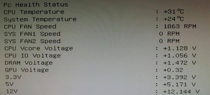

Ist euch schon mal aufgefallen, dass die 12V Spannung nicht mal an den 9V knabbert? Schaut euch doch die mal in seinem Bild an. Ich war gestern Abend schon mal hier und hab gedacht, dass es einem von euch noch auffällt. ^^ Jetzt mach ich extra den PC an, da ich auf meinem Telefon nicht eingeloggt bin aber dort immer lese. ;) Also würde ich diese Spannung im Bios erstmal überprüfe, um festzustellen, ob es ein Auslesefehler ist. Wenn dort auch die 8,xxV stehen, würde ich mir mein Multimeter schnappen und selbst auf der 12V Leitung messen. Falls es die 8V bestätigt, würde ich dann davon ausgehen, dass das eher etwas günstigere Netzteil den Hintern hoch gemacht hat und ein etwas höherwertigeres kaufen. :)
Hoffentlich hab ich jetzt auch recht und nicht doof klugges*****. :D Ansonsten entschuldige ich mich. :)
Einfach mal im Bios schaun. Ich würde es auf jeden Fall controllieren. Klar, denke ich mir auch, dass es nicht starten würde, aber durch das ausschalten der anderen 3 Kerne, könnte es vll möglich sein. Meine Meinung: Man muss es definitiv in Betracht ziehen. Wenn man es einfach als Auslesefehler deklariert und doch am Ende, das Problem ist, wärs ja auch nicht so schön.
Völlig richtig - es lässt sich im BIOS korrekt ablesen - sind es weniger als 11,xxV auf der +12V-Schiene, ist es mit Sicherheit eines der Probleme -
der Hinweis von @Marcus1989 könnte sich bestätigen -

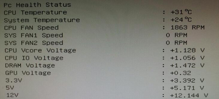

Hier mal die Spannungen + Temperaturen as dem Bios ;-)
also an der 12v schiene scheint es nicht zu liegen...
