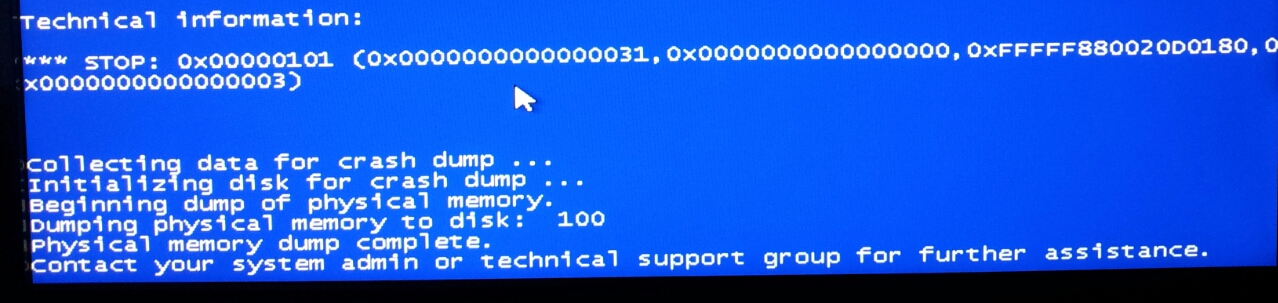

Hier erst mal der Bluescreen!

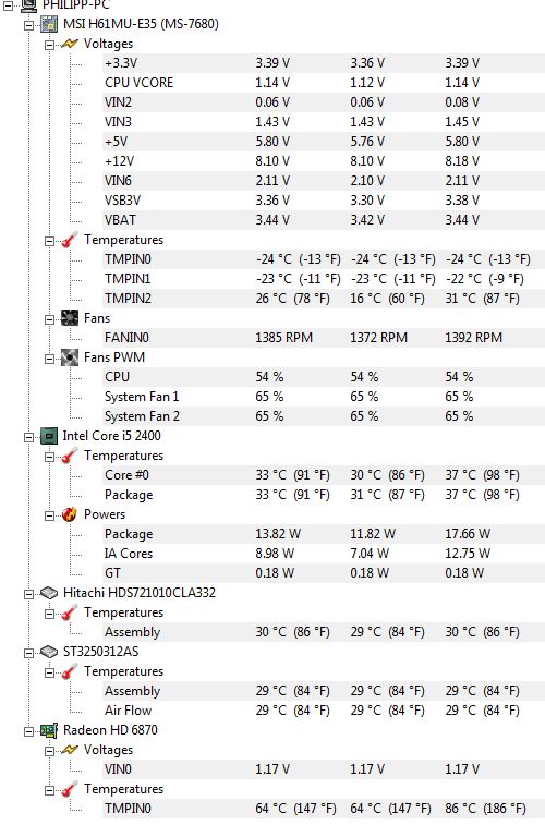

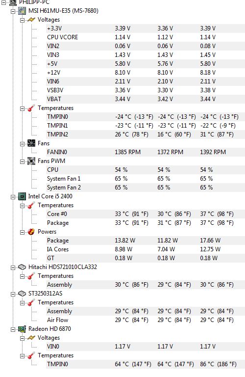

das mit den V-Core Werten kann ich net so genau sagen, da ich den Pc mit allen Kernen net mehr anbekomme...
Aber hier mit einem Kern, mal die temps und die Spannungen

Das ist ein Overclockerthread, welcher voraussetzt dass das System vor dem Overclocken stabil war und dementsprechend die Instabilitäten erst dadurch entstanden sind.
Wie hoch sind die Temperaturen unter Last? Ess kann sein dass er throttelt weil er ihm zu heiss ist, wodurch solche Lags entstehen.
die gehen nie über 42 C° selbst nach 1 stunde Prime 95
hab ein guten Kühler drauf!

Die VCore sieht doch ganz gut aus, mit 1,14V.
Gruß Uwe
